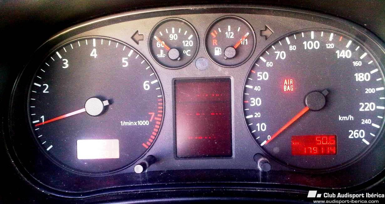

Raskitopa Publicado 21 de Octubre del 2011 Autor Denunciar Publicado 21 de Octubre del 2011 He aquí la prueba. Me gustaría decirles que la vean muy bien, porque pronto quedará reparada, pero no quiero cantar victoria... aún. Responder

Pegontor Publicado 25 de Octubre del 2011 Denunciar Publicado 25 de Octubre del 2011 Estoy con Mr.dani,creo que el inmobilizador está en el contactor. Yo he quitado el cuadro en el mio varias veces y no pasa absolutamente nada. De hecho lo quité para arreglar el lcd del fis que está casi como el de la foto pero no he conseguido nada. Leí un post en inglés que decía que se calentara el gel que tiene la pantalla (tras el vidrio) con un secador y se presionara con los dedos para repartirlo, pero la mejora es insignificante. Saludos Responder

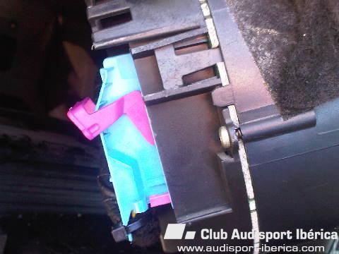

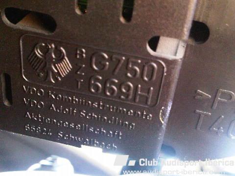

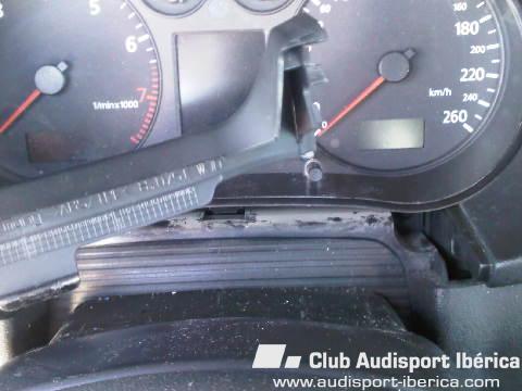

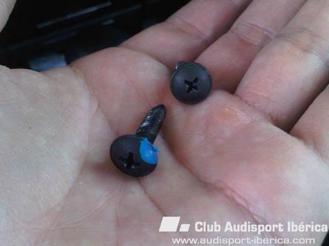

Raskitopa Publicado 25 de Octubre del 2011 Autor Denunciar Publicado 25 de Octubre del 2011 Voy avanzando con el tema. La verdad es que soy bastante novato y cada paso (por más pequeño que sea) me llena de satisfacción ya que nunca había tomado ni siquiera un destornillador (desarmador) en mi vida. Dejo imágenes del procedimiento que realicé para conocer el nombre del fabricante del cuadro de controles del Esperma. Esto para hacer el pedido del FIS. NOTA: Una de las dudas que originaron el tema, es lo del inmovilizador, pues bueno, les cuento que uno puede quitar el cuadro siempre y cuando NO SE LE INTENTE DAR MARCHA AL AUTO, NO ENCENDER LA ALARMA Y COSAS POR EL ESTILO. Otra cosa que descubrí, es que los tornillo (acá también les llamamos pijas) pueden variar dependiendo del país donde se adquiera o arme el coche. Acá no son Torr, sino de estrella o cruz. Responder
