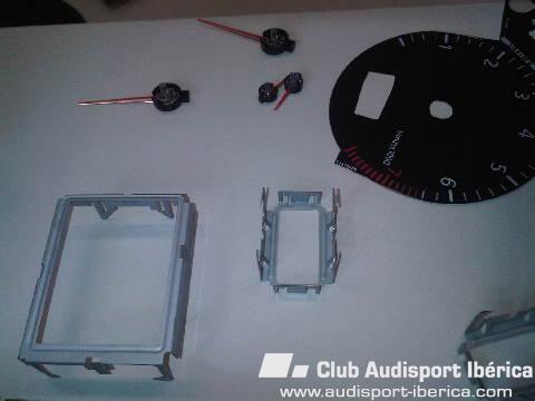

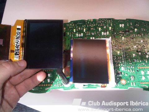

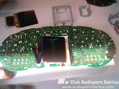

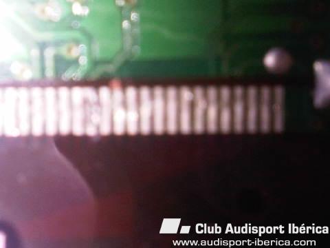

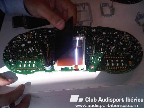

Pues bien, después de mucho tiempo ha concluido el cambio del FIS de mi auto.
Mi intensión era tomar video del asunto, pero como no obtuve mucha ayuda, tomé fotos como Dios me dio a entender.
Aquí las dejo y si alguien tiene alguna pregunta, pues a sus órdenes.

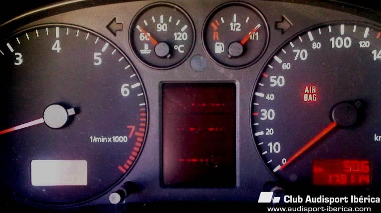

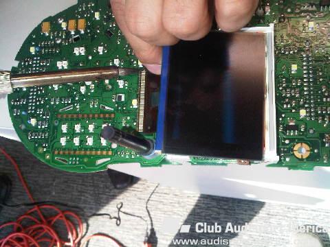

El primer problema que se me planteo fue, que el cuadro que yo compre tenia el FIS pixelado.Busque por Internet y di con una pagina que vendían las pantallitas en china.
Hablando con la china, me dijo que todos las pantallas eran iguales y que solo le hacia falta el año del vehículo para saber el tipo de pantalla (en mi caso el de cuadro con FIS). Después buscar a alguien que me lo soldara. No fue complicado, una tienda local especializada en reparación de televisores, me lo hizo.
