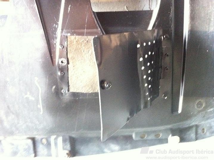

xavi10 Publicado 22 de Octubre del 2011 Denunciar Compartir Publicado 22 de Octubre del 2011 (editado) Bueno, a esto no se si considerarlo mod´s, pero bueno. Lo primero es idea de mi padre, el Gran Paco. Mecanico de los de antes, nada de cambia-piezas como el dice...No he visto a nadie reparar una ECU, pues a él si...Se pone su lupa de joyero y el soldador y hace maravillas!! GRANDE PAPA!!! El caso es que como cambio el aciete cada 10.000km, está hasta los eggs, y yo tambien, de quitar las tapas de los bajos para poder acceder al tornillo y vaciar el aceite viejo. Entonces lo que ha hecho ha sido, hacer una trampilla metalica para abrirla y acceder al tornillo, teniendo en cuenta que cuando lo sacas el aceite no cae de manera ortogonal, si no que hace una parabola...pues la primera trampilla eso no lo tivimos en cuenta y se me pusieron los bajos guapos de aceite... La trampilla: Editado 22 de Octubre del 2011 por xavi10 Responder Enlace al comentario Compartir en otros sitios web More sharing options...

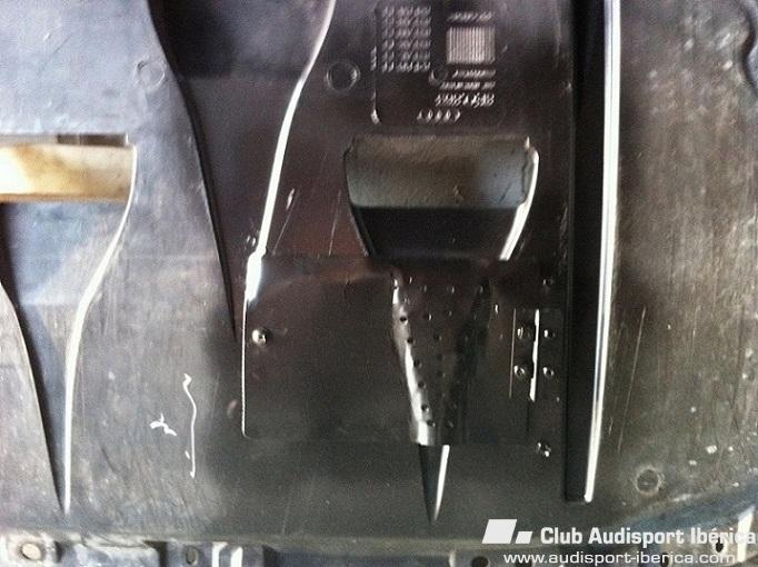

xavi10 Publicado 22 de Octubre del 2011 Autor Denunciar Compartir Publicado 22 de Octubre del 2011 (editado) La tapita abierta. Editado 22 de Octubre del 2011 por xavi10 Responder Enlace al comentario Compartir en otros sitios web More sharing options...

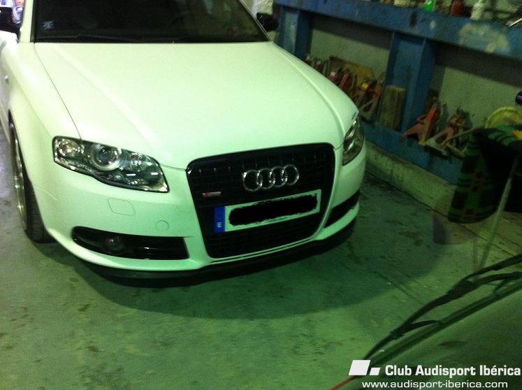

xavi10 Publicado 22 de Octubre del 2011 Autor Denunciar Compartir Publicado 22 de Octubre del 2011 y vinilado de la parrilla. Costa mas de lo que pensaba, pero ha quedado genial. Lo siguiente las molduras laterales y como ya me aconsejo Valpa, las molduritas de debajo de la vaca. Espero que os guste tanto como a mi. un abrazo familia!! Responder Enlace al comentario Compartir en otros sitios web More sharing options...
Ivan Aquattro Publicado 22 de Octubre del 2011 Denunciar Compartir Publicado 22 de Octubre del 2011 Que buena idea lo de la trampilla porque es un coñazo tener que quitar la tapa. La parrilla de lujo, a juego con el resto de detalles en negro sobre ese fondo blanco. Tienes el avant que mas me gusta del foro. Enhorabuena xavi !! salu2. Responder Enlace al comentario Compartir en otros sitios web More sharing options...
Serjio Publicado 22 de Octubre del 2011 Denunciar Compartir Publicado 22 de Octubre del 2011 Muy buena esa trampilla Xavi!!!! Y a ver cuando termines con todas las molduras como queda, pero seguro que fantastico :drooling: Responder Enlace al comentario Compartir en otros sitios web More sharing options...
MarcosA4TDI Publicado 22 de Octubre del 2011 Denunciar Compartir Publicado 22 de Octubre del 2011 Xavi10, muy buena idea lo de la tapa, y la verdad es que no tienes un padre, tienes una joya!!!!. La parrilla, espectacular!!!!, has tenido que desmontarla?, es que me gustaría hacerle a la de mi negrito lo mismo, y ya puestos a pedir, es muy dificil desmontar parrilla. En fin si es muy chungo me pillo a Tepica por banda y seguro que me echa una mano. Responder Enlace al comentario Compartir en otros sitios web More sharing options...

xavi10 Publicado 22 de Octubre del 2011 Autor Denunciar Compartir Publicado 22 de Octubre del 2011 Gracias. Para vinilar la parrilla no la he desmontado. Se hace mucho mejor con ella puesta. Sacarla es in periquete, pero cuanto menos lo hagas mejor, pues las patillas plásticas que las sujetan son malísimas, y siempre se rompe alguna. Ademas de por eso, en mejor ASI pues para trabajar el vinilo necesitas que la pieza no se mueva, y las dos manos, espátula y pistola de calor. Lo bueno del vinilo frente a la pintura también es eso, que no desmontas nada!!! Los laterales a ver la semana que viene, porque voy de curro hasta arriba... Un saludo Responder Enlace al comentario Compartir en otros sitios web More sharing options...
Tepica Publicado 22 de Octubre del 2011 Denunciar Compartir Publicado 22 de Octubre del 2011 Xavi eres el hombre Vinilo o lo que es lo mismo ViniloMan!!!!!! Tremendo como todo!!!!!!!!! Responder Enlace al comentario Compartir en otros sitios web More sharing options...
oscar1973 Publicado 22 de Octubre del 2011 Denunciar Compartir Publicado 22 de Octubre del 2011 La verdad que lo de la tapita esta genial. Yo hace ya varios años que recorte la tapa para poder cambiar el aceite pero no puse trampilla. Buen trabajo. Responder Enlace al comentario Compartir en otros sitios web More sharing options...
Lex_bcna Publicado 22 de Octubre del 2011 Denunciar Compartir Publicado 22 de Octubre del 2011 Ay el Sr. Paco que crack la trampilla un 10 y la calandra vista en persona perfecta no se puede esperar menos de Xavi que es perfeccionista donde los haya TT el coche de lujo!!!!!!!!!!!!!!!!(como siempre) Responder Enlace al comentario Compartir en otros sitios web More sharing options...
VALPA. Publicado 22 de Octubre del 2011 Denunciar Compartir Publicado 22 de Octubre del 2011 Xavi, me haces muy feliz sabiendo que vas a vinilar eso en negro La verdad es que ahora si va dar mas impresion de todo negro desde el cristal hasta atrás. En cuanto a lo del vinilo, siempre soy y seré más del cromado, pero bueno eso no significa que no me guste, claro que me gusta, pero si me dejan elegir cromado, y si ya me quitas el cromado y me pones aluminio cepillado, ufff Lo de la tapa es un buen invento para no tener que quitarlo siempre, pero ten cuidado como se te abra un dia y lo bajo que lo llevas, te puedes arrancar todo el cubrecarter.... Responder Enlace al comentario Compartir en otros sitios web More sharing options...
invitado17 Publicado 22 de Octubre del 2011 Denunciar Compartir Publicado 22 de Octubre del 2011 Vaya currada eso del vinilo en la parrilla, pero queda espectacular. Yo en un futuro creo q la pintaré. Lo de la trampita para el aceite es muy útil. Yo ya la preparé hace bastante. Espectacular tu coche Xavi. Un saludo. Responder Enlace al comentario Compartir en otros sitios web More sharing options...
xavi10 Publicado 22 de Octubre del 2011 Autor Denunciar Compartir Publicado 22 de Octubre del 2011 La trampilla no creo que se abra valpa. Lleva una grapa metalica por detras, y ahi donde atornilla. Se soltaria antes todos los bajos con la m**** de grapas que trae de fabrica. La gran mayoria de plastico, pero yo se las he cambiado y le he puesto tornillos de 10 con contrarosca, a ver si se aflojan...jejeje Lo del vinilo es un vicio, empiezas vinilando unas molduras y acabas vinilandolo entero. A modo de informacion, estamos a punto de empezar unos cursos para aprender a vinilar, ya hemos hecho algunos trabajos, pero nos vamos a poner en serio. ASI que si alguno de vosotros tiene pensado hacerle un wraping a su coche en el capo, techo, o el coche entero en breve lo podremos hacer tambien. Y los precios van a ser los mejores que hay ahora mismo en el mercado con diferencia. Estamos hablando de 700€ por coches completos inlcuyendo el material, pero eso ya os lo confirmare mas adelante. A mi el material ya casi me costo eso... un saludo!! Responder Enlace al comentario Compartir en otros sitios web More sharing options...
MarcosA4TDI Publicado 22 de Octubre del 2011 Denunciar Compartir Publicado 22 de Octubre del 2011 Gracias. Para vinilar la parrilla no la he desmontado. Se hace mucho mejor con ella puesta. Sacarla es in periquete, pero cuanto menos lo hagas mejor, pues las patillas plásticas que las sujetan son malísimas, y siempre se rompe alguna. Ademas de por eso, en mejor ASI pues para trabajar el vinilo necesitas que la pieza no se mueva, y las dos manos, espátula y pistola de calor. Lo bueno del vinilo frente a la pintura también es eso, que no desmontas nada!!! Los laterales a ver la semana que viene, porque voy de curro hasta arriba... Un saludo Gracias por la aclaración Xavi, lo intentaré hacer si es que antes no me pone las maletas en la puerta mi mujer jajajaja!!! Responder Enlace al comentario Compartir en otros sitios web More sharing options...
