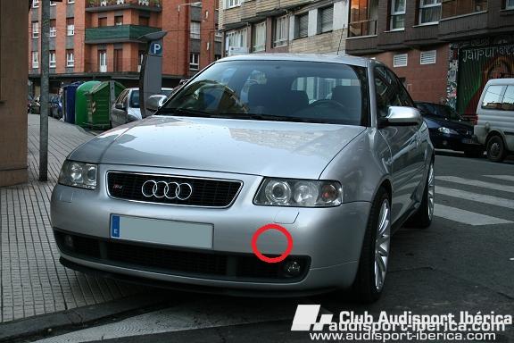

huevoazul Publicado 22 de Octubre del 2011 Denunciar Publicado 22 de Octubre del 2011 Buenas foreros, me presento, me he comprado un tdi 110 prerestyling y ya he tenido mi primer golpe. Queria pediros ayuda, le he dado por detras a otro coche y el parachoques se a hecho un agujero del tamaño de una mandarina en el sitio que he marcado en la foto ( el coche es el de guzman, si te molesta quito la foto ). Pero eso no me preocupa demasiado, lo que me preocupa es que por ese mismo sitio, por abajo, salia un liquido verde a borbotones, como si fuera un grifo. Mis preguntas son: Que puede ser lo del liquido verde? me ha dicho el de la grua que puede ser un manguito del radiador. y la otra, se podria enmasillar el paragolpes o se deberia cambiar? en caso de cambiarlo que puede valer un paragolpes, me da igual la version. Muchas gracias por leerme, y me duele presentarme de esta forma, pero por lo menos no a habido daños humanos. Responder

Bully Publicado 23 de Octubre del 2011 Denunciar Publicado 23 de Octubre del 2011 Sin ver esa foto con el toque dependiendo de su impacto no creo que llegara a afectar el radiador, tendría que haber sido mucho mayor el golpe para afectarlo, así como antes haber doblado todo su refuerzo interior e incluso partido el panel delantero. Según señalas ¿no puedes haber dañado en tal caso el surtidor de agua del sistema de lavafaros habiendo añadido quizá su anterior propietario, Guzman, otro tipo de líquido? Responder
huevoazul Publicado 23 de Octubre del 2011 Autor Denunciar Publicado 23 de Octubre del 2011 (editado) Sin ver esa foto con el toque dependiendo de su impacto no creo que llegara a afectar el radiador, tendría que haber sido mucho mayor el golpe para afectarlo, así como antes haber doblado todo su refuerzo interior e incluso partido el panel delantero. Según señalas ¿no puedes haber dañado en tal caso el surtidor de agua del sistema de lavafaros habiendo añadido quizá su anterior propietario, Guzman, otro tipo de líquido? Que tal bully? soy Jose de Palma. No haber, ese coche no es el mio, es una foto que he puesto como ejemplo. Mi coche es pre, y no tengo lavafaros.El golpe fue sobre 50 km/h. Salio un poco de humo y el liquido mencionado a borbotones, pero exclusivamente por esa zona izquierda. Si es una rotura de manguito, mas o menos que podria valer? gracias por vuestras respuestas Editado 23 de Octubre del 2011 por huevoazul Responder
Bully Publicado 23 de Octubre del 2011 Denunciar Publicado 23 de Octubre del 2011 Entonces como manguito no será, te habrá desplazado o roto el panel afectándote al radiador. No circules con el coche y desmonta parachoques para ver el interior, desmonta el panel delantero para acceder a los radiadores y comprobarlos. Saludos. Responder
