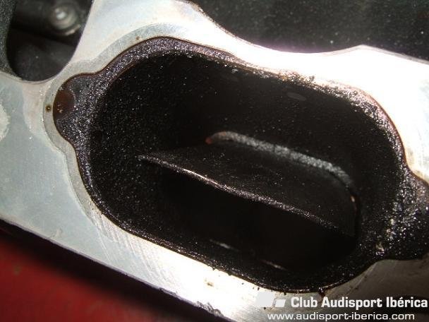

Hola a todos.
Tengo mi coche haciendo la limpieza...en Concesionario oficial...a ver cuánto me sale la broma. :ranting2:
Con 92.000 kms el jefe de taller se quedó asustado...las palometas no estaban muy mal, pero las válvulas, meten miedo... :at:
Cuando tenga todas las fotos, las pondré, así como el importe de la factura. :gun2:
Creo que le va a caer una reclamación a la marca como que me llamo Míchel...es increíble el estado de eso componentes... :ph34r:
Seguiremos informando.
Saludos,
:bye1:

Ya está la clavada pagada...
Las EGR no se pueden anular, porque los sensores que llevan también regulan otras cosas, si anulamos la EG, tendremos un fallo permanente en el cuadro, y no sabremos si hay más aparte de ese, así que no es solución.

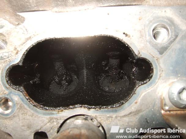

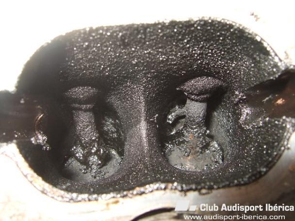

Fotos de antes de la limpieza:
Hola a todos.
Saludos,
:bye1:
Esa factura quiero verla yo!
A mi la limpieza me costo 50 euros de la junta y 10 de producto de limpieza.
Luego unos cuantos juramentos, un par de cortes en la mano, una arandela perdida... y dos días con el coche desguazado.

Otra de antes:
Otra de antes:

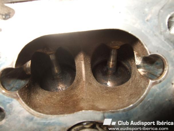

Las de después:
Está claro que estaban bastante sucias, no sé las de Kua en qué estado se encontraban, pero mi coche tiene solamente 92.000 kms.
También me dijo el jefe de taller que no se esperaba lo que encontró, y que para limpiar bien las válvulas, tendría que levantar todo, cosa que dispararía el precio, y, teniendo en cuenta el coste, no compensaba.
De momento, circulo suave para que se ajuste todo, pero lo primero que he notado es que el consumo me ha bajado casi medio litro...una barbaridad!!! De potencia y respuesta, todavía no puedo opinar. Una recomendación que me dieron, pero que no me convence mucho, es que de vez en cuando le dé viruta para limpiar todo...ya, menuda solución...y funcionará???
Ahora estoy madurando cómo reclamar a AUDI porque entiendo que ésto no es normal. El coste han sido de materiales (juntas varias y producto limpiador - se gastaron 3 envases) 126 € y de mano de obra casi 600 €...un robo...a mi entender.
Este tipo de actuación debiera de estar incluida en el mantenimiento de nuestros motores y por un precio que no superase los 200 €...
En fin, el hecho es que sí hay una acumulación excesiva y sí hay incidencia en el coche; en una primera aproximación, solamente de consumo ya es importante.
Hasta aquí mi aportación y mis comentarios.
Saludos a todos.

Gracias MXL por comentar y enseñar las fotos.
La verdad que para 92.000km están bastante mal...
P.D: Lo peor que ya se están empezando a ensuciar de nuevo por la recirculación y la inyección directa...
Saludos.
Editado por Mpowa

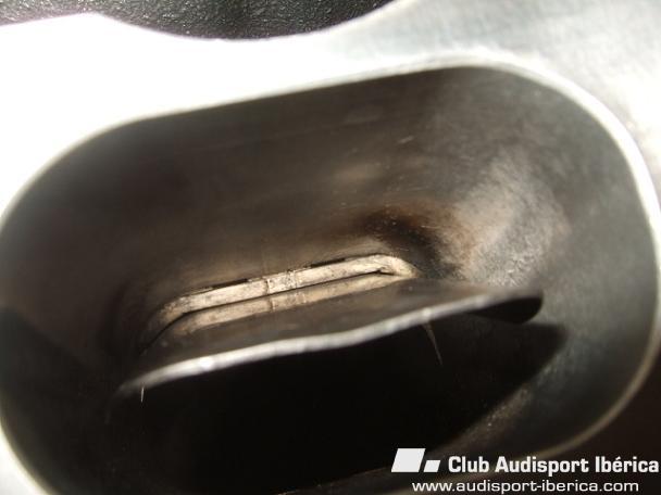

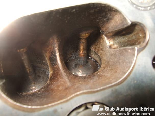

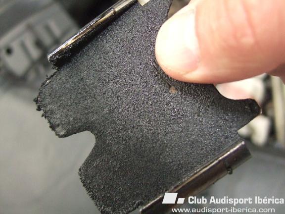

Es un fallo muy gordo... la verdad es que yo también me he quedado asustado al ver las fotos...
Con 165.000 kms le levanté yo el colector de admisión al mio, para limpiarlo (no me acuerdo que le tenía yo que hacer, pero bueno, se lo levanté de paso) y las válvulas estaban limpias como la patena, a parte de los árboles de levas niquelados... ni marcados, vamos... voy a tocar madera, no sea que mañana me parta algo, pero por lo que vi, tiene mucha salud este motor todavía por delante.
Para que os hagais una idea, los que no entienden mucho de mecánica... ese es el aspecto que suele tener una EGR en un coche diesel llevado por una "abuelita" (vamos, de estos que no saben que pasa de 2.000 rpm el motor) en ciudad durante 100.000 kms aproximadamente... en ese punto normalmente hay que sacarla para limpiarla y si no reacciona, sustituirla... vamos, en cristiano... telita la carbonilla que llevan esas válvulas.
Por cierto, el consejo es plenamente válido... dándole calor de vez en cuando, el motor respira y limpia mucha carbonilla... pero como se suele decir... lo cortes no quita lo valiente... es un fallo muy grave en el diseño de un motor de altas prestaciones... vamos, que sea más sucio que un diesel 1.5D, ya tiene delito la cosa.

En cuanto al precio, realmente, no es demasiado caro porque estamos hablando de concesionario oficial (es AUTOLUSA, en Lugo, muy recomendable porque puedes hasta llevar tú el aceite y los filtros, no ponen pegas y son muy amables), pero lo que pienso es que estas actuaciones tendrían que ir dentro del mantenimiento del coche, como el cambio de aceite...y a un precio razonable...si han diseñado algo que genera una incidencia, debieran asumir esa deficiencia como propia y no tener que pagarla el que la "sufre".
Ahora tengo el coche en el garaje porque disfruto de los últimos coletazos del verano en la moto; cuando lo coja a ver si le saco la carbonilla...
Saludos.
Puedes probar a usar SeaFoam a modo de mantenimiento (para que no acumule tanta porquería).
Saludos.
El Lexus IS-F también monta esta especie de doble inyección, supongo que para evitar estos problemas de suciedad. Además de poder disfrutar de las ventajas de la inyección directa, el contar con el segundo inyector, permite que el poder detergente de la gasolina lo deje todo limpito.
Lo suyo es que este sistema se montara en todos los motores FSI o TFSI. Que lo monte el nuevo S8 es una buena noticia, esperemos que se extienda al resto de modelos y motores.
Saludos.
Hola los actuales motores 1.8 Tfsi ya montan la doble inyección Mpi & Fsi, según ellos lo hacen para que aumente par, potencia y consuma menos, seguramente también para que no haya estos problemas pero eso no creo que lo digan!!!!!ranting2.gif
