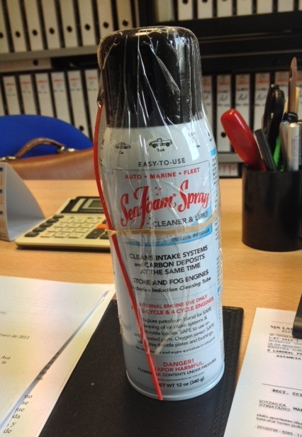

MXL Publicado 8 de Noviembre del 2012 Denunciar Publicado 8 de Noviembre del 2012 Hola de nuevo Retomo el tema de la admisión y su suciedad...El asunto del software está más que cerrado. El producto Sea Foam no hay manera de obtenerlo en España. Es de venta en exclusiva en USA y Canadá. Le pedí a un amigo que está en Panamá que lo gestionase, y en Miami encontró el producto. Sin embargo, se quedó en la basura del aeropuerto, porque no se lo han dejado traer. Al ser un aerosol, deben de pensarse los yanquis que mi colega, junto con su mujer y su hija, iba a hacer explotar el avión... No obstante, tengo una alternativa en la mano. He conseguido el equivalente en una marca que vende en España de reconocido prestigio. Vale para todos los motores de gasolina. La semana que viene lo pruebo en mi coche y os comentaré los resultados. Ya le he pedido al comercial que nos haga precio...si funciona... Os mantendré informados. Saludos. Responder

MXL Publicado 6 de Diciembre del 2012 Denunciar Publicado 6 de Diciembre del 2012 En YouTube lo puedes ver: Parece ser efectivo...y Elgino que lo usa aún sigue con el motor entero, ja ja A ver si consigo la alternativa española... Saludos. Responder

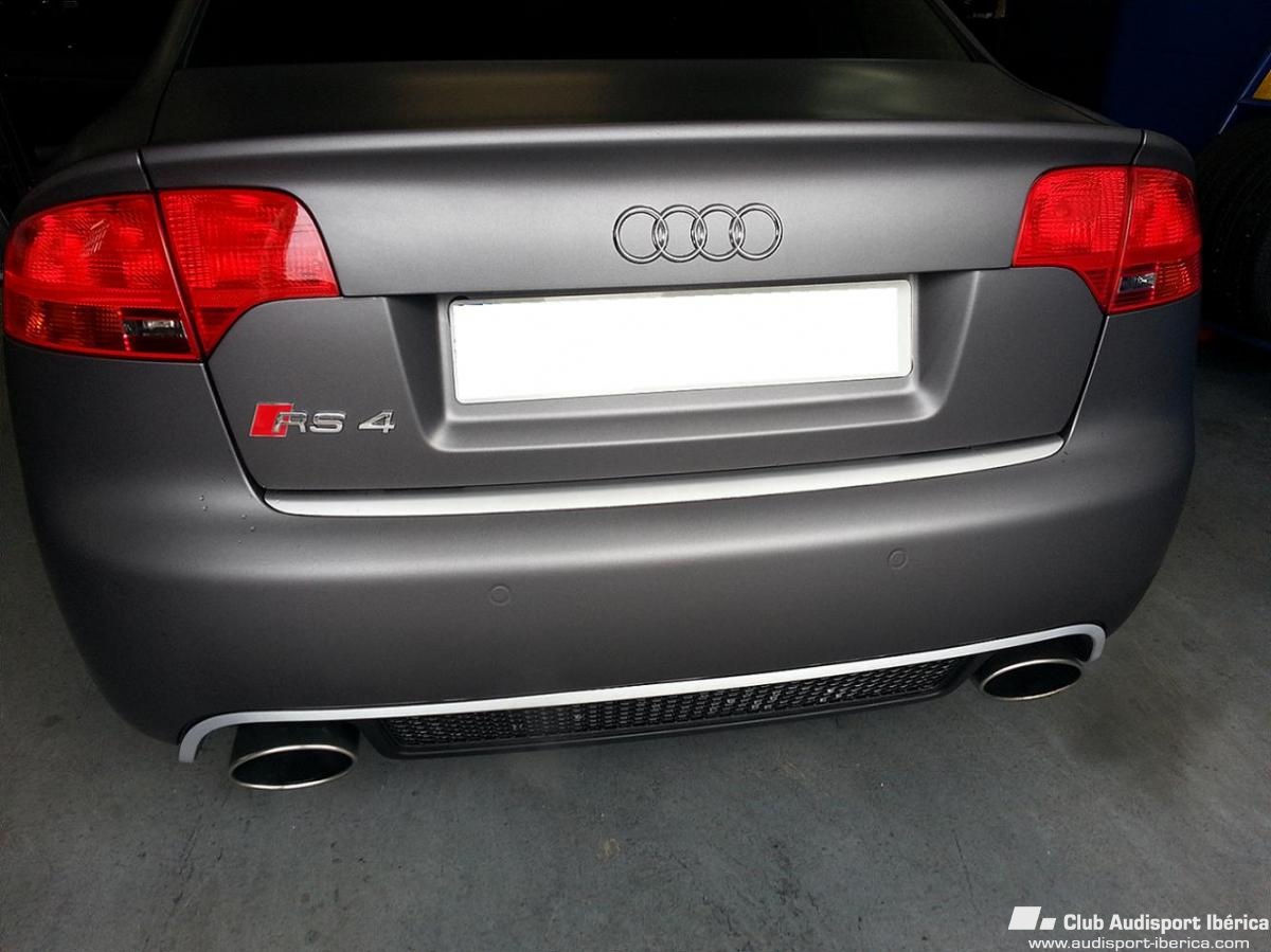

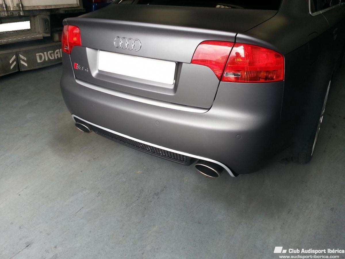

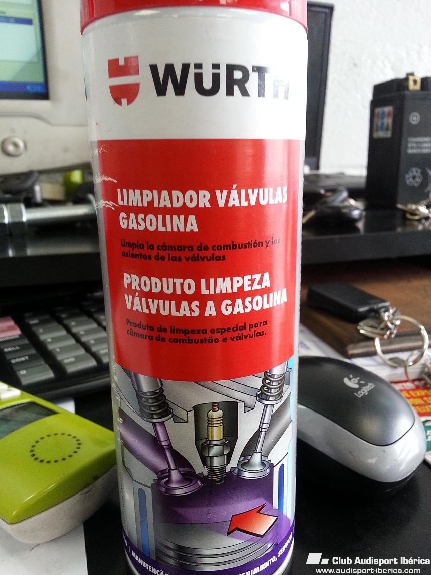

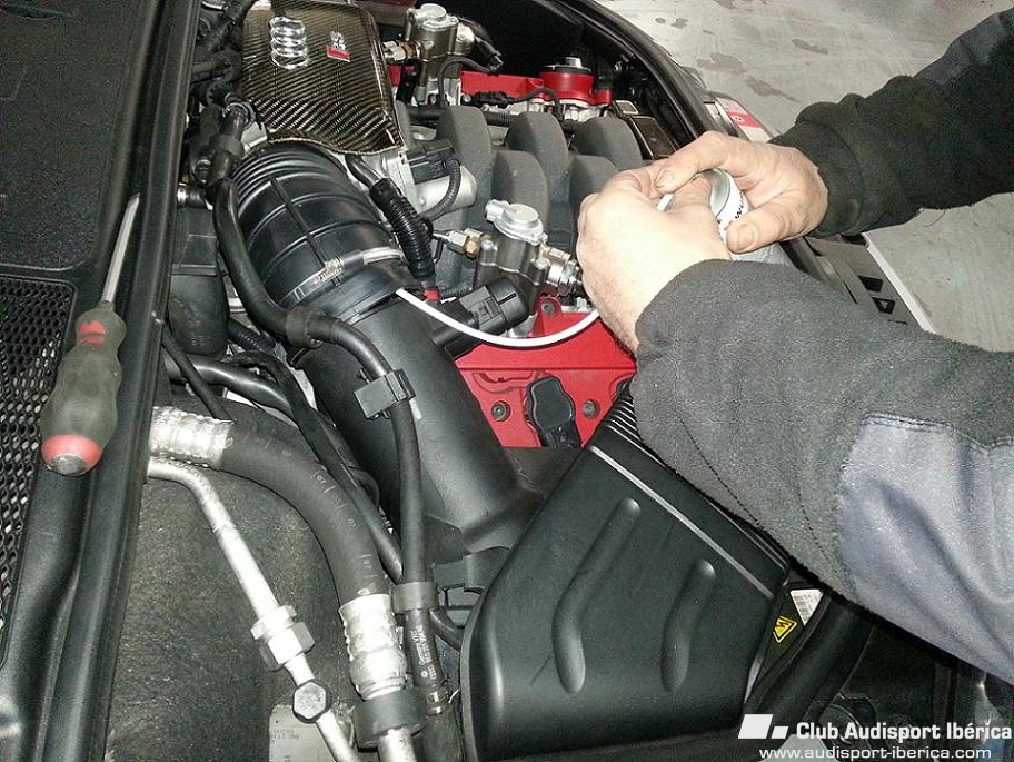

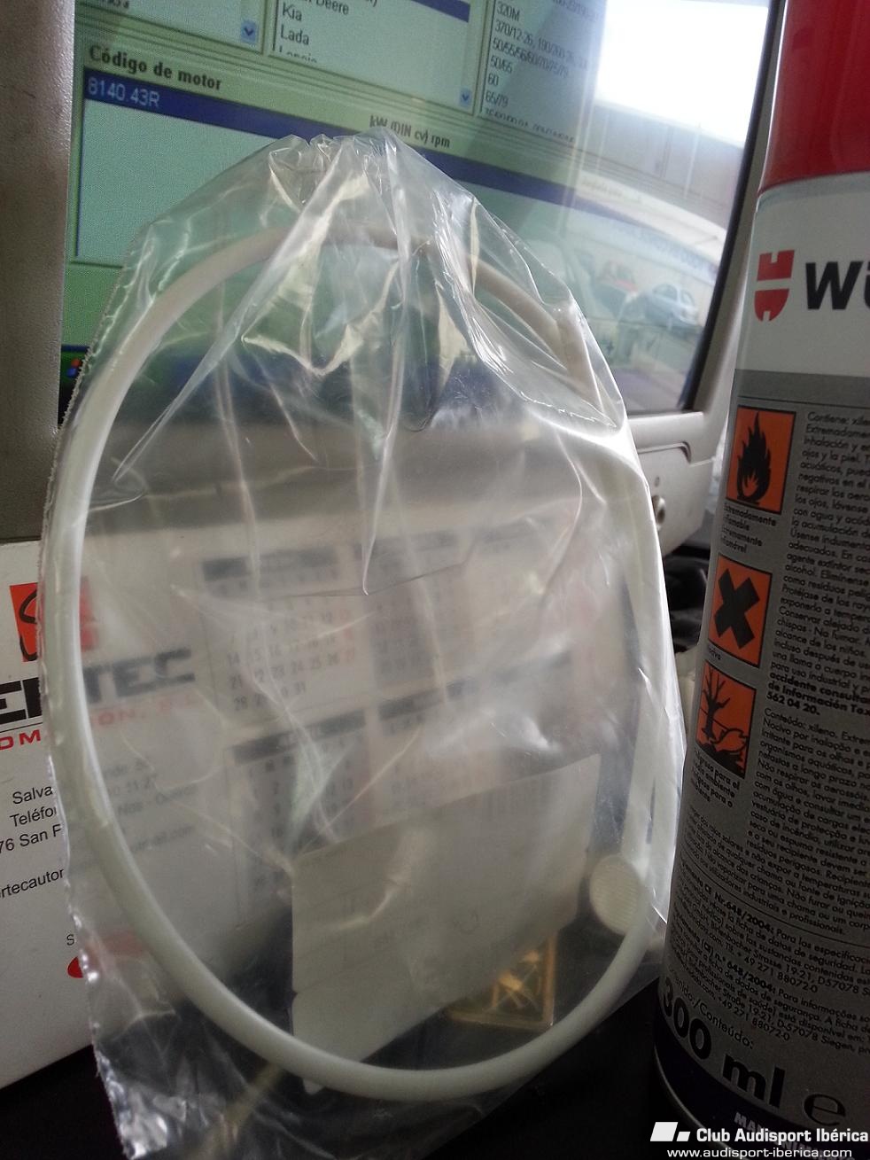

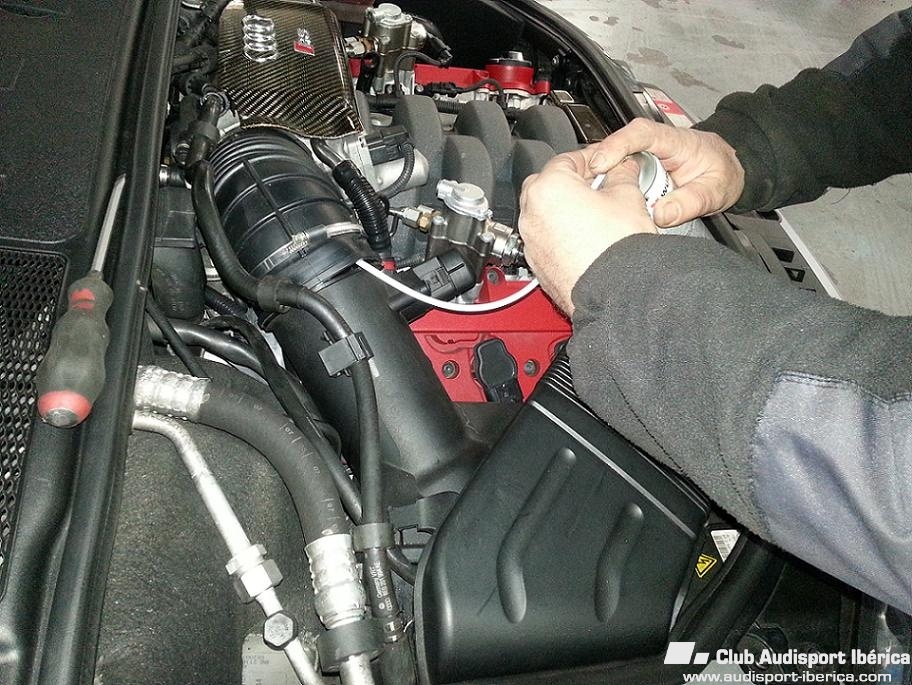

MXL Publicado 21 de Marzo del 2013 Denunciar Publicado 21 de Marzo del 2013 (editado) Hola amigos. Retomo este hilo porque he encontrado la solución en España para este problema de una manera fácil y barata. Würth tiene en el mercado un limpiador de admisión para motores gasolina. El tratamiento es similar al Sea Foam y se aplica un bote para cada motor de 4 cilindros, o sea, que para nuestros V8, dos botes. Decir que el producto cuesta menos de 30 €, así que no es un nada caro comparado con una limpieza de admisión. Con el motor caliente, y a 2.000 rpm se introduce en la admisión, a través de la cánula que incluye el producto, el líquido en forma de spray. Cada vez que se inyecta producto, las revoluciones del motor bajan y luego vuelven a subir. Se introduce la mitad del tratamiento, se deja actuar cinco minutos y se introduce el resto. En las subidas de revoluciones es cuando se aprecia la salida de carbonilla, y eso que mi coche tiene realizada la limpieza de la admisión no hace mucho...veréis en las fotos que casi parece humo de diésel. Tras la aplicación, el motor se oye más fino y hasta me da la impresión de que suena mejor... Pongo unas fotos del proceso para quien se anime. Esta operación yo la haré cada 15.000 km para que coincidan dos entre cambio de aceite y filtros. Espero que os sirva de referencia. Saludos. Este es el producto. Editado 21 de Marzo del 2013 por MXL Responder
MXL Publicado 21 de Marzo del 2013 Denunciar Publicado 21 de Marzo del 2013 Esta es la cánula Responder

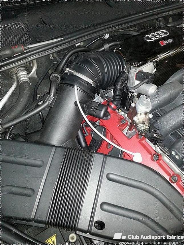

MXL Publicado 21 de Marzo del 2013 Denunciar Publicado 21 de Marzo del 2013 Aquí la instalación en la admisión Responder

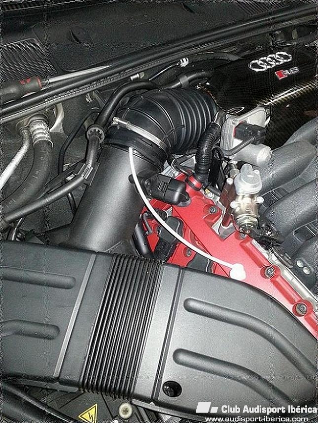

MXL Publicado 21 de Marzo del 2013 Denunciar Publicado 21 de Marzo del 2013 Aquí se muestra como se inyecta el producto a través de la cánula, con el motor encendido. Responder
MXL Publicado 21 de Marzo del 2013 Denunciar Publicado 21 de Marzo del 2013 Aquí se puede ver el humo negro que sale por los escapes Responder
MXL Publicado 21 de Marzo del 2013 Denunciar Publicado 21 de Marzo del 2013 Otra foto más del humo negro...o sea, la carbonilla. Responder
