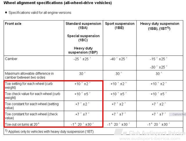

sata Publicado 23 de Octubre del 2011 Denunciar Compartir Publicado 23 de Octubre del 2011 (editado) Hola,foreros.La semana pasada cambié todos los brazos de la suspensión,excepto las rótulas de dirección,ya que hay conceptos que no tengo claros.En su momento,hace un par de meses,cuando cambié la cremallera,alineé de manera artesanal y quedaron las ruedas paralelas,al menos eso creo.La verdad que el sistema no era muy fiable,pero esa era la intención.Lo dejé paralelo,porque no se,si en nuestros coches,el ajuste de las ruedas es CONVERGENTE o DIVERGENTE. A mi entender,según este cuadro,las ruedas quedan divergentes,ya que el valor es positivo (+),si me equivoco que alguién me corrija.El cuadro se refiere a coches con traccion quattro,pero los valores para traccion delantera son idénticos.El tipo de suspensión me imagino que es la standard. A ver si alguién me puede echar un cable explicando el cuadro.Gracias. PD:No he podido encontrarlo en castellano. Editado 24 de Octubre del 2011 por duke80 Responder Enlace al comentario Compartir en otros sitios web More sharing options...
