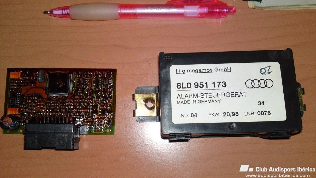

MICHELS3 Publicado 25 de Octubre del 2011 Denunciar Publicado 25 de Octubre del 2011 (editado) cuando me saltaba la alarma , estaba la bateria baja pero el coche arrancaba perfecto, yo lo decia por si la original de audi es como las cobra que si habia un pico de tension minimo saltaba, tengo un amiguete que tiene un s3 como el mio , le quitare su modulo de cierre y se lo pondre al mio, deberia de abrir y cerrar con su mando solo conectando el modulo no? si lo pongo y empiezan a funcionar correctamente los leds de los pestillos ya se lo que es, y sino buscar el modulo, que debe ser el que esta debajo del costado. el fusible que le quito para reiniciar es el 38 que es del cierre centralizado, y es cuando alo mejor, aun con el coche abierto el led esta encendido, le das al boton de los volumetricos y no se ilumina... incluso de alguna vez de tener el coche encendido y escuchar un carraspeo del volumetrico.... esta loca loca lo de los leds puede ser por el modulo que te he puesto en la foto ya que tambien los controla ese modulo...la alarma de serie no salta por consumo como ya te comente,pero ojo que los volumetricos llevan un conector que se jode mucho,yo mismo al comprar mi coche me di cuenta de que uno me fallaba desmonte el guarnecido que lo tapa y era el conector partido,le hice unas soldaduras con cables y lo solucione,pero luego consegui uno en ebay a buen precio y lo cambie,mañana buscare el roto por casa y le hare unas fotos para que lo veas,ya que si se te a partido el conector se queda suelto y si de vez en cuando toca y hace contacto es lo que puede hacer que te salte la alarma y tambien el fallo de leds...una vez repare mi volumetrico me di cuenta que el coche con el parpadeo de los leds al cerrar, chequea los volumetricos,si todo esta correcto, al cerrar el coche los leds parpadean muy deprisa durante 30 segundos y luego empiezan a parpadear mas despacio,si cuando cierras parpadean ya lentos y luego a los 30 segundos no cambia la velocidad es que la alarma te esta detectando un fallo en los volumetricos(como era mi caso)...saludos P.D se me olvido que el boton de desconectar volumetricos el que dices que no se te ilumina tambien se jode mucho...yo tambien lo tenia mal al comprarle el coche a mi amigo,a veces le dabas y se encendia y a veces no,lo desmonte y le limpie los contactos interiores,que fallaban,es como el boton del warinig(4 intermintentes)que del uso empieza a fallar... Editado 25 de Octubre del 2011 por MICHELS3 Responder

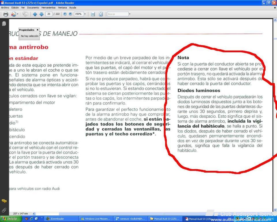

MICHELS3 Publicado 25 de Octubre del 2011 Denunciar Publicado 25 de Octubre del 2011 te dejo captura del manual del coche donde explica lo de los parpadeos de los leds,lo he marcado en rojo Responder
