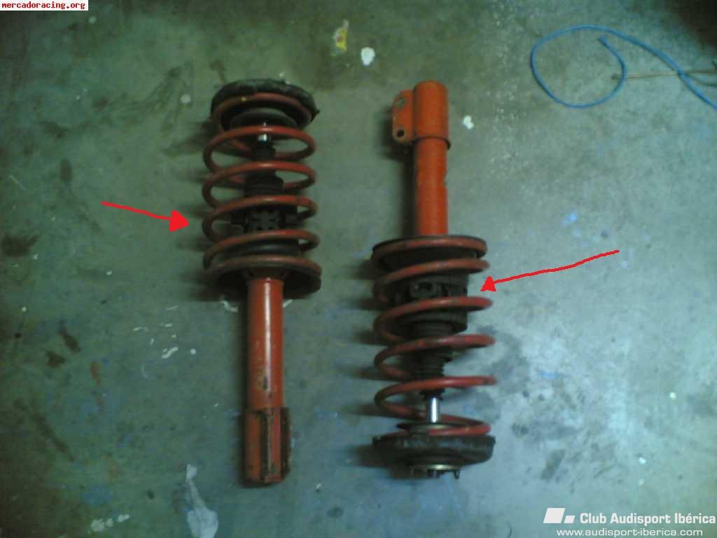

Yeidar Publicado 25 de Octubre del 2011 Autor Denunciar Publicado 25 de Octubre del 2011 No es nada de eso....a ver... Las almohadillas de suspensión son unas gomas a modo de los silentblok que son introducidas en el bastago del amortiguador, estas gomas evitan que el propio bastago en caso de un golpe brusco (ya puede ser un señor agujero en la carretera, jejeje) o carga excesiva, comprima tanto el muelle que pueda estropear, en gran medida, el amortiguador. digamos que es el airbag del amortiguador. Otras marcas como Renault, Mercedes, BMW, etc. los llevan instalados desde hace ya tiempo. Es algo así... Responder
Yeidar Publicado 25 de Octubre del 2011 Autor Denunciar Publicado 25 de Octubre del 2011 De hay mi pregunta, de si alguien se los ha visto a su coche.... Responder
