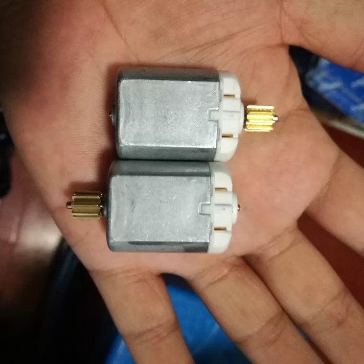

korny1976 Publicado 31 de Octubre del 2018 Denunciar Publicado 31 de Octubre del 2018 (editado) Se suelen fastidiar los motor ills q cierran y abren Editado 31 de Octubre del 2018 por korny1976 Responder

korny1976 Publicado 1 de Noviembre del 2018 Denunciar Publicado 1 de Noviembre del 2018 En 31/10/2018 a las 10:10, amazin dijo: Revivo este tema porque me pasa exactamente lo mismo en el mío y no se que hacer es muy incómodo estar teniendo que meter la llave para abrir mi puerta alguna solución porfavor. hace 1 hora, amazin dijo: Así es A3 8P del 2007. Voy a probar a ver. Si la cuestión es que con el botón de cerrar cierra todo el coche, el problema es el abrir que abre todo menos puerta del piloto que hay que abrirla con el espadín/llave de toda la vida Pues podría haberse fastidiado el motorcillo de apertura y por eso no abre esa puerta pero si la cierra lleva dos motores Responder
rulmaes Publicado 3 de Noviembre del 2018 Denunciar Publicado 3 de Noviembre del 2018 En 31/10/2018 a las 18:20, korny1976 dijo: Se suelen fastidiar los motor ills q cierran y abren Este es el problema, en mi caso cambie la cerradura entera, es menos trabajo aunque el precio es superior, la compre en Amazon y al día siguiente la tenia en casa, total fueron creo recordar 32€ Responder

korny1976 Publicado 3 de Noviembre del 2018 Denunciar Publicado 3 de Noviembre del 2018 hace 5 horas, amazin dijo: Algun enlace para comprarlo? Y como se cambia? Soltar el panel de la puerta va con grapas, suelta los conectores, quitas una tapa negra q hay va a presión, con la ventanilla bajada sacas el panel primero luego la subes, y accedes ala cerradura, hay q soltar la manilla q va unida ala cerradura va con una especie de clip presionas y salta y luego soltar el conector eléctrico de la cerradura, sueltas los dos tornillos q son de xzn o algo así y saldría en mi caso es un a3 spb del 2009 Responder

richi-83 Publicado 7 de Noviembre del 2018 Denunciar Publicado 7 de Noviembre del 2018 Buenos dias, pues a mi creo que me ha pasado algo parecido, pero con la puerta trasera del piloto, hace como dos semanas dejó de abrir por fuera, cierto que en este tiempo a abierto bien unas tres o cuatro veces (seguro que cuando le da la gana arranca) tocará pasar vag com a ver si lo detecta. Podrían decir dónde se pueden conseguir los motorcillos como la foto que puso korny1976, que seguro que sale mas económico que la cerradura. Un saludo Responder
korny1976 Publicado 7 de Noviembre del 2018 Denunciar Publicado 7 de Noviembre del 2018 hace 18 minutos, richi-83 dijo: Buenos dias, pues a mi creo que me ha pasado algo parecido, pero con la puerta trasera del piloto, hace como dos semanas dejó de abrir por fuera, cierto que en este tiempo a abierto bien unas tres o cuatro veces (seguro que cuando le da la gana arranca) tocará pasar vag com a ver si lo detecta. Podrían decir dónde se pueden conseguir los motorcillos como la foto que puso korny1976, que seguro que sale mas económico que la cerradura. Un saludo Los tienes en ebay o AliExpress si pones en la Búsqueda motor cerradura audi o vw salen sin de diferente tamaño y son dos unidades Responder
