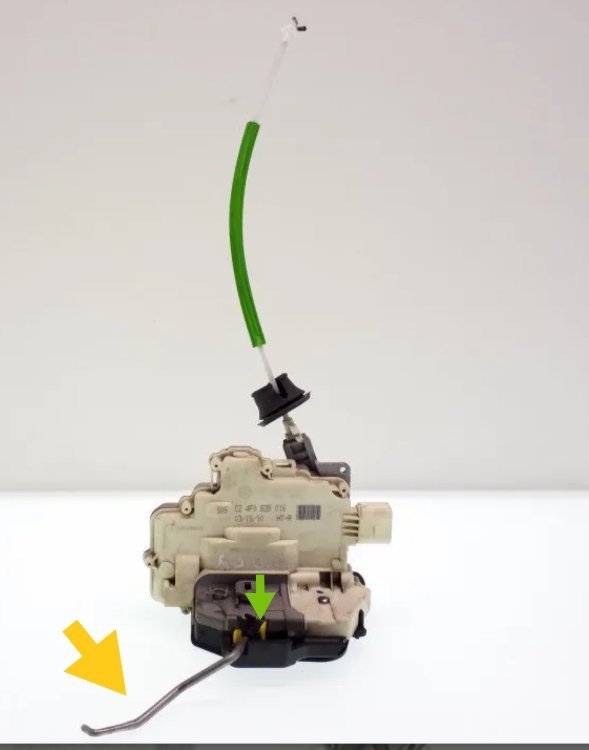

korny1976 Publicado 18 de Abril del 2022 Denunciar Publicado 18 de Abril del 2022 hace 58 minutos, Tol0 dijo: Tienes alguna foto de dónde se tirar para abrir la puerta? Tengo el panel desmontado pero el foro no me deja subir imágenes. Es como una ganzúa de metal q encaja en la cerradura mediante una pestaña q se suelta,no tengo fotos Responder
korny1976 Publicado 18 de Abril del 2022 Denunciar Publicado 18 de Abril del 2022 hace 3 minutos, korny1976 dijo: Es como una ganzúa de metal q encaja en la cerradura mediante una pestaña q se suelta,no tengo fotos Mira es igual q esto la flecha amarilla conecta con la maneta exterior y la otra flecha es de donde se suelta para tirar de ella hacía abajo Responder
Tol0 Publicado 25 de Abril del 2022 Denunciar Publicado 25 de Abril del 2022 En 18/4/2022 a las 12:26, korny1976 dijo: Mira es igual q esto la flecha amarilla conecta con la maneta exterior y la otra flecha es de donde se suelta para tirar de ella hacía abajo Conseguí llegar y moverla pero no abre nada, el cierre centralizado está puesto en esa puerta y entiendo que el motor no esta haciendo buen contacto y no logra quitarlo, por lo tanto no consigo abrir la puerta, alguien sabe que pines podría puentear directamente con 12 voltios para hacer que el motor de apertura del cierre centralizado de esa cerradura actúe? Responder
