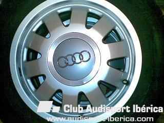

YONAN Publicado 25 de Octubre del 2011 Denunciar Publicado 25 de Octubre del 2011 Haber el caso es que estoy buscando unas llantas para mi b5 en 16 0 17", pero no se que ET es el que tiene, ahora tengo montadas las de serie en 15" y se las quiero cambiar pero con la dichosa ITV no quiero ponerle un ET que no sea el suyo y me tiren. QUE PUEDO METERLE? En ficha puedo hasta 17" Responder

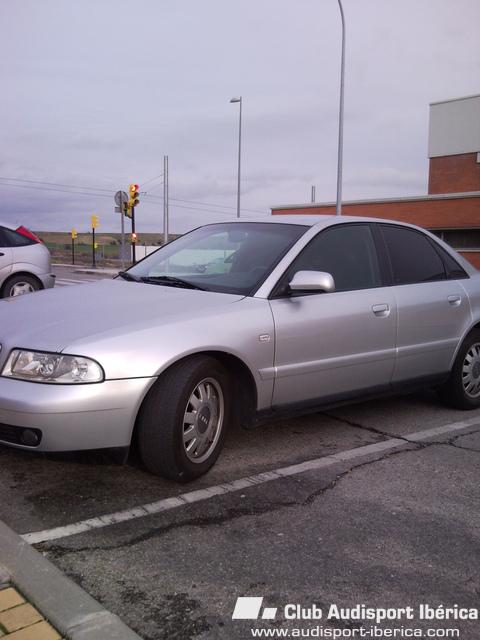

YONAN Publicado 25 de Octubre del 2011 Autor Denunciar Publicado 25 de Octubre del 2011 otra foto de las que llevo Responder
YONAN Publicado 25 de Octubre del 2011 Autor Denunciar Publicado 25 de Octubre del 2011 Esta es antes de ponerle el vinilo de carbono. Responder
elgrajo Publicado 25 de Octubre del 2011 Denunciar Publicado 25 de Octubre del 2011 Lo primero tienes que saber que ET y que ancho tienen las llantas que llevas, quita la tapa central o mira la de repuesto, a partir de hay puedes empezar a calcular el ancho de llanta y la ET que necesitas para modificar lo menos posible el ancho de vías con las nuevas llantas. En este post se le dieron varias vueltas a este tema: http://www.audisport-iberica.com/foro/index.php?/topic/270551-et-35-o-45/ Un saludo. Responder

YONAN Publicado 27 de Octubre del 2011 Autor Denunciar Publicado 27 de Octubre del 2011 quisiera saber si alguien lo sabe si estas me valdrian para el mio, estan en 17" 5x 112 validas para audi 100, a4, a6, a8. Ford galaxy. Cualquier mercedes. Seat toledo 2, leon 2, altea y alhambra. Skoda octavia 2 y superb. Volkswagen Sharan, Transporter, Phaeton V6, Golf V,jetta II, touran, Eos. No se que buje llevara pero creo que si. Responder
IN audi TO Publicado 27 de Octubre del 2011 Denunciar Publicado 27 de Octubre del 2011 Por la medida que pones si que valen, pero habria que saber el ET. Yo llevo 7X17" ET 35 y pasa ITV sin problemas, y tampoco me roza en ningun sitio. UN SALUDO AAAAAAAAAAAAAAAAAAAAAAAAAAAAADIOS Responder
YONAN Publicado 27 de Octubre del 2011 Autor Denunciar Publicado 27 de Octubre del 2011 he encontrado que es el modelo Miglia EV-R Type 17 pero no encuentro nada al respecto, ni buje ni et. Responder
YONAN Publicado 27 de Octubre del 2011 Autor Denunciar Publicado 27 de Octubre del 2011 (editado) he encontrado que es el modelo Miglia EV-R Type 17 pero no encuentro nada al respecto, ni buje ni et. Por lo que he visto creo que el ET es 45 pero sigo sin saber si me valdran. Editado 27 de Octubre del 2011 por YONAN Responder
mikela4 Publicado 27 de Octubre del 2011 Denunciar Publicado 27 de Octubre del 2011 Si tienes las de serie como yo,el ET es 45.Al menos es lo que pone en mis llantas. Saludos! Responder
