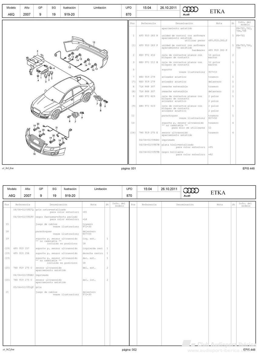

charlyx Publicado 26 de Octubre del 2011 Denunciar Publicado 26 de Octubre del 2011 Buenas, Solo queria informaros que me pide un conce Audi 185€,"solo" por cambiar un triste transductor ultrasonico del paragolpes delantero que debe valer 10€ o menos. Esto va a ser como cuando quieres cambiar un simple led del cuadro de instrumentos y hay que desmontar medio coche... Ya se dijo en otro hilo que había que desmontar el parachoques (tengo un A6-4F) no se el tiempo que estaran para hacerlo pero me parece mas que excesivo. Ademas, cuando le digo al resp del taller que me parece mas que caro, me añade que "tenga en cuenta Sr. que luego hay que pintar el sensor". me justifica este precio con que tiene que pintar 2 cm cuadrados de sensor ?. Me pintaron el coche entero y les ha quedado pintura de sobras. Como sigan con esta politica veo a algunos en el paro en un tiempo no muy lejano. De momento voy a ver si puedo desactivar el sensor con el VAGCOM que no para de pitar sin tener obstaculo delante y es para volverse loco o cambiar la frecuencia a muy alta o quitar el volumen directamente de todo el sistema. No me gusta que me timen, por mucho libro oficial que me enseñen donde dice que una intervencion dura X tiempo y sea la gran AUDI. Para esto me compro el sensor por ebay y voy a un taller que desmonte el paragolpes, lo cambio yo, aunque tenga que soldar (no tengo problema al respecto). Alguien sabe si cada sensor lleva un conector independiente y el cambio una vez soltado el paragolpes es sencillo ? Como puedo localizar la referencia de este sensor ? Gracias por vuestros aportes. Responder

ISRAEL29 Publicado 26 de Octubre del 2011 Denunciar Publicado 26 de Octubre del 2011 (editado) Sentado al volante es el sensor mas a la derecha del paragolpes delantero. A ver si encuentro un sensor por internet de los que llevo. Sobre pintarlo, la pintura imagino que no puede ser cualquiera, no se si dependiendo del tipo de pintura reducira rendimiento al ser ultrasonidos lo que emite. Hola la pintura tiene que ser la del coche y vas a tener que desmontar el paragolpes delantero, la primera vez cuesta un poco, pero después es coser y cantar. Respecto al cambio del sensor es quitar el viejo que va con un conector y poner el nuevo, no tienes que soldar nada, después pasar el Vag-Com, para borrar fallos y listo. Referencia sensor: 7H0 919 275C PRECIO OEM: +/- 100 € Enlaces ebay.de: http://www.ebay.de/sch/i.html?_nkw=audi+a6+4f+pdc+sensor&_sacat=0&_sop=10&_dmpt=DE_Autoteile&_odkw=audi+a6+4f+pdc&_osacat=0&_trksid=p3286.c0.m270.l1313 Salu2. Editado 26 de Octubre del 2011 por ISRAEL29 Responder
