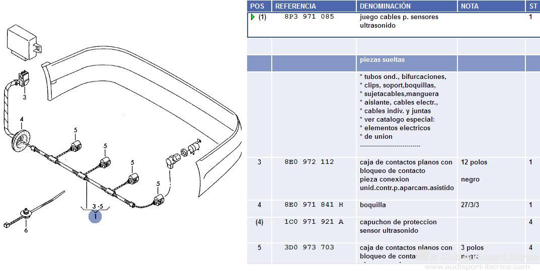

CHISKO Publicado 26 de Octubre del 2011 Denunciar Publicado 26 de Octubre del 2011 Si realmente estas interesado, no dejes escapar el cableado, ya que hacerlo es bastante complicado y lioso. Se ven pocos en ebay, y en el conce tb lo venden, pero vale más de 150 eur... Las demás piezas más o menos siempre las hay, pero el cableado chungo... Te dejo un esquema del ETKA Responder
