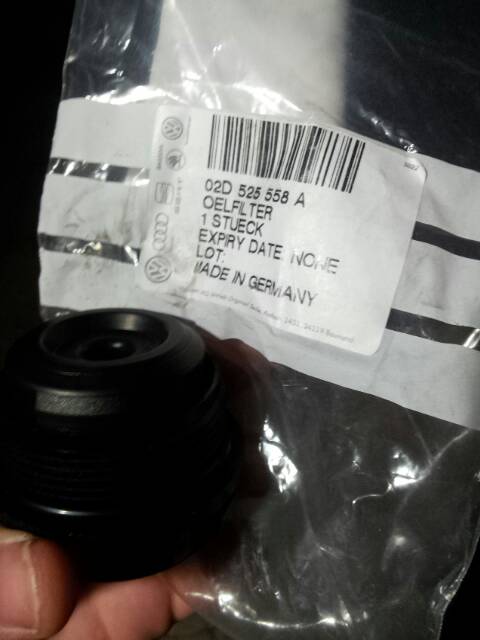

onetxaarrieta Publicado 30 de Octubre del 2013 Denunciar Publicado 30 de Octubre del 2013 Chicos yo tengo una duda. He ido al taller para que me hagan presupuesto de una revision y tal y entre las cosas le toca aceite y filtro del haldex. Me ha llamado hace un rato y me dice que con el numero de bastidor mio ha llamado a la audi y segun el conce mi coche ( a3 8l quattro 1,9tdi 130cv quattro ) solo lleva aceite y que no hay ningun filtro que cambiar. Mi pregunta es: cuando me han revisado el coche otras veces me han timado o es el conce que no tiene ni idea ??? Haber si alguno me lo aclara. Yo creo que tiene filtro 100%. Responder

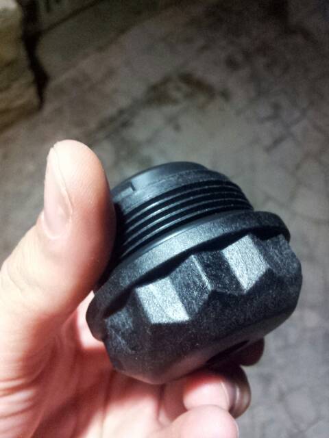

audikick Publicado 9 de Noviembre del 2013 Denunciar Publicado 9 de Noviembre del 2013 Aqui estoy. Si que lleva el filtro, mira en tu libro de revisiones y veras que tendras que cambiarlo cada 30.000 km. El aceite son cada 60.000 km. El filtro es como una tuerca grande. Mira. He fotografiado la ref tambien: Enviado desde mi GT-I9100 mediante Tapatalk Responder
onetxaarrieta Publicado 10 de Noviembre del 2013 Denunciar Publicado 10 de Noviembre del 2013 Gracias. Le comentare al mecanico haber que me dice ya que el tbn creia como yo que lo llevaba pero los de audi le dijeron que no. En fin.... Ya os comentare haber como va todo Responder
