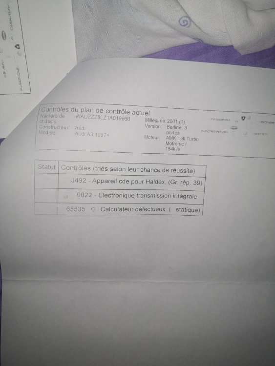

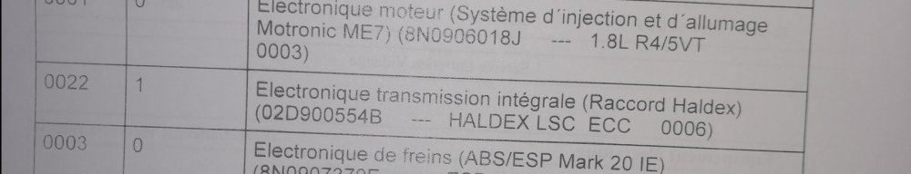

albaud22 Publicado 24 de Julio del 2020 Denunciar Publicado 24 de Julio del 2020 En 23/7/2020 a las 14:08, Moullo dijo: Buenas, he estado leyendo y sé que la centralita del haldex del tt le vale a mi s3 8l, pero por ejemeplo la de un audi a6 2.5 tdi quattro o bien un a6 2.4 v6 quattro de los años entre 99 y 2003 , que supuestamente son gen 1 de haldex, le valdria tambien? Mi pregunta en realidad es ¿ Cualquier coche con traccion quattro o bien 4motion en vw le valen las centralitas del haldex a unos y a otros siendo de generacion 1?. Tengo estos errores y no me funciona el haldex. Son el 022 y el J492. No, ojo! Los coches con motor longitudinal (A4, A5, A6, A7, Q5, Q7...) llevan un sistema de quattro que no tiene nada que ver con el quattro con los coches que montan un motor transversal (A3, TT, Q3, Q2). El primero se llama torsen, y es un sistema más complejo y efectivo que el Haldex, que es el que llevan los segundos. Para resumir mucho, los haldex son coches que van siempre con tracción delantera y sólo se activa la tracción en el eje trasero si hay una pérdida de tracción delante. (Hay muchas leyendas urbanas o "expertos" que dicen que el haldex es permanente, pero con un reparto de potencia de 5 o 10% delante y 95 o 90 detrás, que se activa con conducción deportiva... lo que quieras, pero son coches con una base de tracción delantera). La verdad es que hay varias generaciones de haldex, cada vez más evolucionadas y efectivas. Pero la esencia es la misma: Tracción delantera o mayoritariamente delantera con la posibilidad de engranar el eje trasero eventualmente y siempre de forma automática. También hay packs para forzar el coche a ir siempre en 4x4. Busca por internet, o por YT, hay miles de sitios donde te lo van a explicar mejor que yo, que sólo te lo he explicado a grandes rasgos. En cuanto a la centralita, imagino que si que le valdría la de cualquier A3, TT, Golf de primera generación. El sistema es básicamente el mismo, pero tampoco voy a poner la mano al fuego. En cuanto al error, desconozco ese código. No es de vagcom. Lo mejor es enchufarle uno y te dirá más precisamente el problema. Puede ser la centralita o (como en mi caso), simplemente la bomba... Saludos Responder
Moullo Publicado 26 de Julio del 2020 Denunciar Publicado 26 de Julio del 2020 Vale muchas gracias me ha quedado mas claro todo, lo tendre en cuenta, intentare buscar una centralita en desguace. Saludos. Responder
albaud22 Publicado 27 de Julio del 2020 Denunciar Publicado 27 de Julio del 2020 hace 15 horas, Moullo dijo: Vale muchas gracias me ha quedado mas claro todo, lo tendre en cuenta, intentare buscar una centralita en desguace. Saludos. Fíjate que te digo que te asegures que es la centralita, porque podría ser una tontería mucho más barata... Responder
Moullo Publicado 27 de Julio del 2020 Denunciar Publicado 27 de Julio del 2020 Puse en google los 2 errores que te comenté y del tiron me salen imagenes de la centralita del haldex y cosas relacionadas con la centralita. Responder
albaud22 Publicado 28 de Julio del 2020 Denunciar Publicado 28 de Julio del 2020 hace 22 horas, Moullo dijo: Puse en google los 2 errores que te comenté y del tiron me salen imagenes de la centralita del haldex y cosas relacionadas con la centralita. Entonces ya no digo nada. Pero son códigos que no me suenan de nada de vagcom... no sé de qué seran Responder
