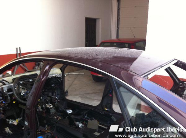

ASTHAROT Publicado 27 de Octubre del 2011 Denunciar Publicado 27 de Octubre del 2011 Bueno.....pues despues de mucho tiempo de ñapa.....cerca de mes y medio (eso si....sin prisa ninguna), pues ya he sacado el coche del taller..... con techo solar ORIGINAL a posteriori y ya metidos....delantera del RS6. Muchos fueron los debates anteriores de si se podia...de si no se podia....de si cortar aqui....cortar alli.....etc..... La cosa es que fueron varios los factores que se conjuraron y me animé y me puse a realizar el proyecto del que hablamos.... Aviso que no ha sido nada facil...más bien laborioso....y de mucha paciencia..pues las cosas se complican y siempre ...siempre, te pide realizar otra ñapa.... También comento que no voy a poner fotos ni pasos detallados de todo el asunto, ya que es imposible y además no tengo documentación de todo ello...lo que haré será poner fotos y/o dibujos de los pasos que di y de lo necesario para poder poner todo el tema.... Tambieén aviso que tardaré un par de dias o lo que sea en colgarlo todo...ya que no dispongo de tiempo y además el FORO no deja subir fotos ni responder en menos de 1 minuto....y son cerca de 60-70 fotos las que tengo y hoy todo imposible...... Bueno...pues empezamos...... Lo primero que hay que tener es el techo para poner.....quiero agradecer a Sinux (Miguel) el facilitarme el techo. (del A6 que despiezaba). Gracias Miguel. El donante es éste...despues de la operación "serrucho"..... Hablamos un viernes por la tarde...y el sabado estaba a primera hora en Medina del Campo....... (Aqui vemos como quedó el coche ...descapotado.....) Miguel...pongo las fotos éstas, espero que no te importe, ya que las subistes al foro tu anteriormente. Responder
ASTHAROT Publicado 27 de Octubre del 2011 Autor Denunciar Publicado 27 de Octubre del 2011 Aquí otra vista.... Responder

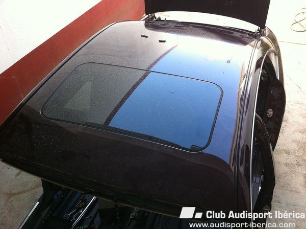

ASTHAROT Publicado 27 de Octubre del 2011 Autor Denunciar Publicado 27 de Octubre del 2011 ....bueno, pues lo que cortamos fue lo que le falta a la foto anterior ..que seria mas o menos esto..... el porqé de quitarlo así fue para que luego el chapista tuviese margen de maniobra (caso de que tuviese que volver a cortar él algo) Responder

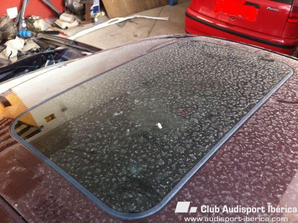

ASTHAROT Publicado 27 de Octubre del 2011 Autor Denunciar Publicado 27 de Octubre del 2011 una vez que ya lo tenemos cortado, aprovechamos y sacamos el cableado necesario para su posterior conexión. Es este conector, que lo tendremos que dejar a la altura del plafón, y llevarlo hasta la zona de reles.....como tendremoos el coche destapizado interiormente...será cosa facil. Este conector es el conecta al motorcillo del techo. Responder
