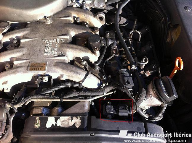

kruguer Publicado 29 de Octubre del 2011 Autor Denunciar Publicado 29 de Octubre del 2011 Tolo ese sensor que me dices es el mi9smo que nos dijeron en audi, siendo tambien el de la presion de el colector de admision.Lo hemos cambiado y sigue igual.Pondre una foto para que veais cual es la pieza o si estamos equivocados. Responder
kruguer Publicado 29 de Octubre del 2011 Autor Denunciar Publicado 29 de Octubre del 2011 Como puedo reducir las fotos? Responder

kruguer Publicado 29 de Octubre del 2011 Autor Denunciar Publicado 29 de Octubre del 2011 Segun nos dicen en Audi, el fallo 17569 es un corto a positivo del sensor de temperatura de aire de la admision.A ver si alguno puede decirme algo para orientarme.Gracias Responder
Tolo Publicado 29 de Octubre del 2011 Denunciar Publicado 29 de Octubre del 2011 Podría ser un fallo en el cableado. Si pudieras leer (localizar) el valor en "Bloque de medición" del VAGCom... Entonces con el valor localizado en el VAGCom puentear los contacto del sensor a ver si cambia el valor. Con un ohmetro medir la resistencia del sensor de temp. (NTC) a ver si cambia con la temp. de los dedos por ej. Responder
kruguer Publicado 29 de Octubre del 2011 Autor Denunciar Publicado 29 de Octubre del 2011 olo dime como se hace eso con el vag com y lo pruebo, asi vamos quitando cosas. Tambien me han dicho que puede estar en los mismos caudalimetros el sensor de temperatura del aire incluido.Tu que crees?Gracias Responder
kruguer Publicado 29 de Octubre del 2011 Autor Denunciar Publicado 29 de Octubre del 2011 Tolo la temperatura de medicion que da con el vagcom es de -41 grados, cosa que es imposible.Ayer lo miraron alli. Responder
Tolo Publicado 29 de Octubre del 2011 Denunciar Publicado 29 de Octubre del 2011 A ver si consigo explicarme: Bloques de Medición, Grupo de indicación 00 Leer bloque valores medición 0 1 2 3 4 5 6 7 8 9 10 El valor de la temp. del aire de admisión es el 8 Si marca -41º es, como te indica, cortocircuito a positivo o resistencia infinita. Como estos sensores son resistencias NTC (Coeficiente Negativo de Temperatura) a más temperatura menos resistencia y a la inversa que sería tu caso, Muchisima resistencia bajisima temperatura. Mucha resistencia es igual a cable roto. Tendrías que localizar este -41 en los bloques de medición y desconectar el sensor a ver si cambia. Si no cambia sospecha del cableado. ¿Cuantos cables tiene el conector del sensor que te cambiaron? ¿cuatro? Responder
