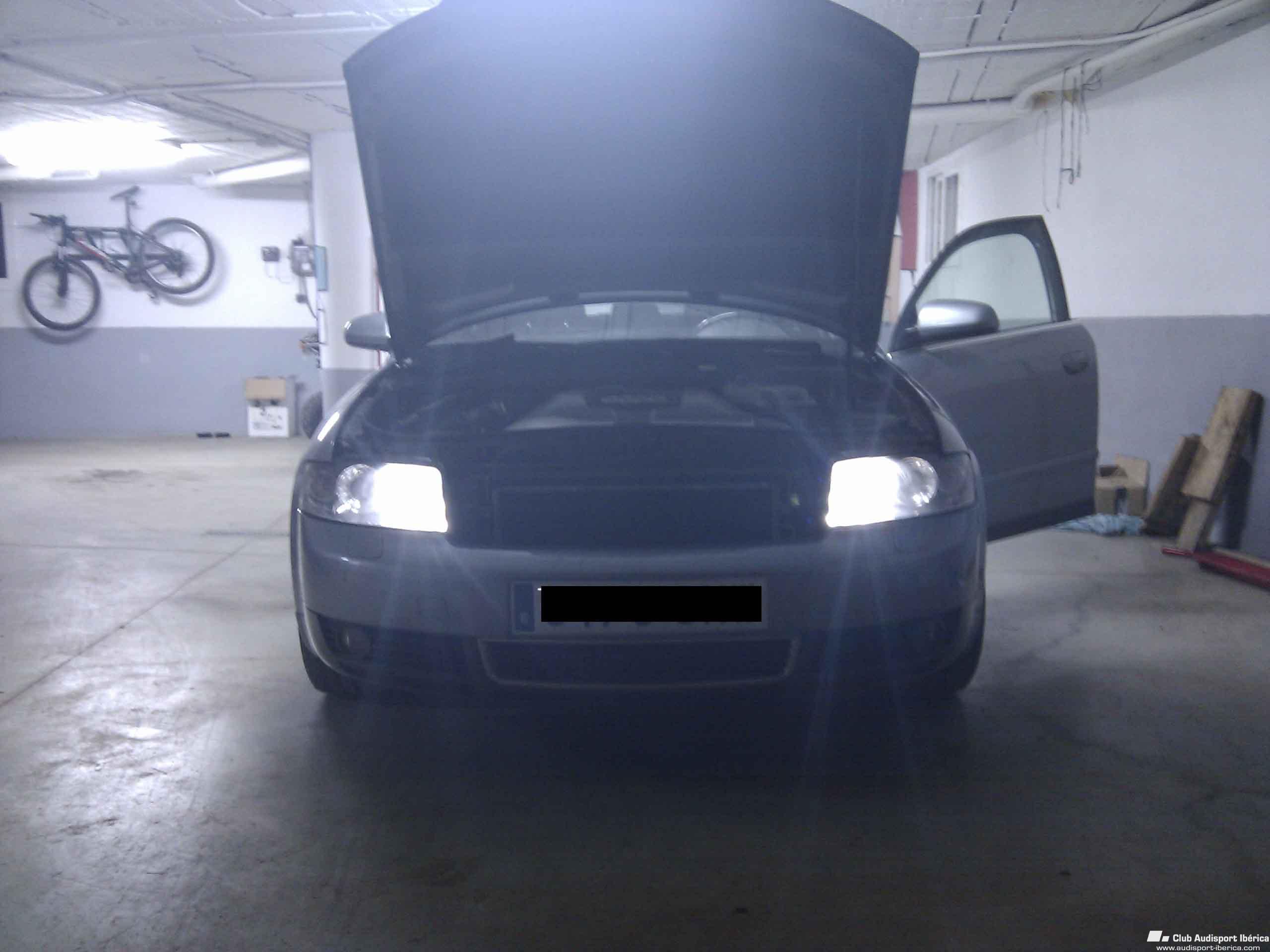

jesusmata Publicado 10 de Enero del 2012 Denunciar Publicado 10 de Enero del 2012 (editado) Bueno pues esta tarde, y después de pelear un poco con los led´s, y con un retraso considerable por parte de correos, me han llegado las luces y las hemos podido poner. Comentar que para evitar que os pase como a mi, lo mejor sería comprobar si el coche lleva casquillo o no en las bombillas de posición por que el mio si que lleva y hemos tenido que adaptarlas, pero el resultado ha sido impresionante Pues perdonadme pero no tenía nada mejor a mano para hacerle la foto, así que es lo que hay, pero aún así, se aprecia bastante bien, lo que mejora la luz de posición. Aún estaba con el capó abierto, no podía esperarme para hacerle la foto Sinceramente y no es por hacer la pelota, pero estoy muy contento con los led´s que le compré a Xavi, tanto los interiores como los de posición y matrícula. Tengo pendientes subir fotos de los interiores, pero la verdad, no le van a hacer justicia a como se ven en directo. Un saludo. EDITADO: Aunque parezcan de cruce, decir que llevo Xenon de serie y no estaban encendidas, esas son las de posición, pero una cosa, la cámara aumenta el efecto, y no es realmente tan brillante como se ve, pero aún así, se ven perfectas. Editado 10 de Enero del 2012 por jesusmata Responder
xavi10 Publicado 11 de Enero del 2012 Autor Denunciar Publicado 11 de Enero del 2012 Me alegro que todo haya salido bien Jesus!! La verdad es que desconocía que pudieran ser con casquillo, lo que es, es.... Muchas gracias por la foto. Un saludo. Responder
MASS84 Publicado 11 de Enero del 2012 Denunciar Publicado 11 de Enero del 2012 Jesusmata como lo as acoplado porque a mi me pasa lo mismo Responder
jesusmata Publicado 11 de Enero del 2012 Denunciar Publicado 11 de Enero del 2012 Jesusmata como lo as acoplado porque a mi me pasa lo mismo Te respondí al MP, espero haberme explicado bien y no liarte más , la verdad es que no es complicado, pero yo no soy muy mañoso para estas cosas, menos mal que tengo a mi cuñado. Pero es como te comento en el mensaje, sueldas dos cables a los terminales de la bombilla led, y estos cables que le has añadido, se trata de conectarlos directamente con el positivo y el negativo que alumbra el casquillo, así que el resto es acoplar la bombilla al portacasquillos, que tiene su posición y encajan, aunque está claro que no del todo por eso te aconsejo que si quieres le pongas un poquitín de cinta aislante para mantenerlos bien juntos, aunque casi no necesita la verdad. Lo demás es comprobar realmente que se han puesto bien el positivo y el negativo en los cables y ya vuelves a poner la bombilla en el agujero del faro y listo. A disfrutar de las luces, solo comentar una cosita, cuando le das al contacto, dan unos pequeños destellos, pero vamos que casi no se notan, yo es que lo vi esta mañana por que salí cuando aún no amaneció y tengo el coche en el sotano y evidentemente estaba a oscuras y cerquita de la puerta, que si no, ni me entero de que pasa eso. Un saludo. Responder
