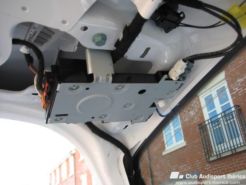

Serjio Publicado 5 de Noviembre del 2011 Denunciar Publicado 5 de Noviembre del 2011 Eso es Davis130fr, la que esta encima del cristal del maletero, que va de pilar C a pilar C. Responder

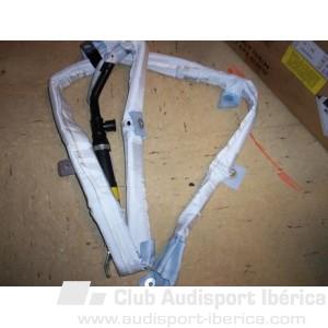

DAVIS-VAG Publicado 5 de Noviembre del 2011 Denunciar Publicado 5 de Noviembre del 2011 Eso es Davis130fr, la que esta encima del cristal del maletero, que va de pilar C a pilar C. hola vengo con los dedos morados de tanto tirar ... :ranting2: lo que vi fue una especie de butifarra larguisima platificada y envuelta en un papel con letras ... es eso a lo que os referís ?? yo me rindo, al menos por ahora ... Responder
Serjio Publicado 5 de Noviembre del 2011 Denunciar Publicado 5 de Noviembre del 2011 David tiene que ser un rectángulo, bueno dos de la misma medida, y pegados. Pero claro me acabo de dar cuenta que el tuyo es avant y la antena va en el lado. Si no esta en ese lugar, donde la moldura, debe de estar al lado del amplificador. Mañana te pego un toque. Responder
jeloy Publicado 5 de Noviembre del 2011 Denunciar Publicado 5 de Noviembre del 2011 Hola Davis130fr, la butifara que dices no me hagas caso pero me parece que es el airbag de cortinilla, va en el pilar lateral. Es como esto? Responder
DAVIS-VAG Publicado 5 de Noviembre del 2011 Denunciar Publicado 5 de Noviembre del 2011 Hola Davis130fr, la butifara que dices no me hagas caso pero me parece que es el airbag de cortinilla, va en el pilar lateral. Es como esto? la madre que me pa ... pues si no era, era bien parecida ... menos mal que no tiré por ella ... ya que estaba en plan animal tirando por la moldura, la arrancaba en un segundo. el mio es avant, por eso preguntaba. a ver si mañana miro bien en la zona del ampli del lateral del maletero ... Responder
jeloy Publicado 5 de Noviembre del 2011 Denunciar Publicado 5 de Noviembre del 2011 Yo sigo poniendo el enlace por si quereis ver donde va, darle al tratuctor para que os salga en español. http://www.vagoc.co.uk/vb/showthread.php?t=349 Responder

Serjio Publicado 8 de Noviembre del 2011 Denunciar Publicado 8 de Noviembre del 2011 Yo el viernes desmonto!!! A ver si se puede localizar, por que en el berlina se sabe donde esta, falta el avant. A ver si alguien con algún programita la encuentra ubicada en los avant, pero si es como sale en las fotos parece que hay que quitar techo.... y eso ya lo complica algo. Responder
