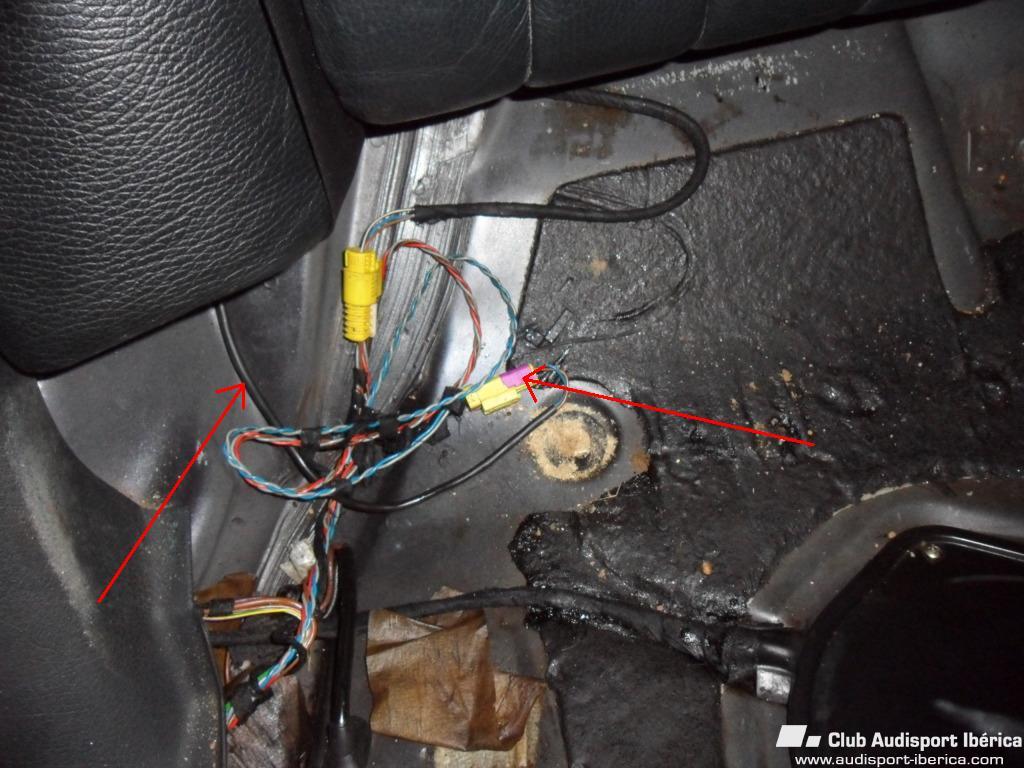

a34323 Publicado 29 de Octubre del 2011 Denunciar Publicado 29 de Octubre del 2011 A ver si de una vez quito la dichosa luz del cuadro. Tengo el siguiente error: Address 15: Airbags Labels: 4B0-959-655-AI8.LBL Part No: 4B0 959 655 E Component: Airbag Front+Kopf 1001 Coding: 00406 Shop #: WSC 02325 1 Fault Found: 01220 - Rear Airbag Igniter; Passenger Side (N202) 32-10 - Resistance too High - Intermittent Que cable corto de la siguiente foto? Porque supuestamente este error hace referencia al asiento trasero, no? Si no valen las fotos, pues ya me decis donde pego el corte para quitar los conectores que me estén dando problemas. Ah! Hay que quitar la batería para proceder a su limpieza o corte? Un saludo a todos! Responder

TRACKER_A6 Publicado 30 de Octubre del 2011 Denunciar Publicado 30 de Octubre del 2011 Address 15: Airbags Labels: 4B0-959-655-AI8.LBL Part No: 4B0 959 655 E Component: Airbag Front+Kopf 1001 Coding: 00406 Shop #: WSC 02325 1 Fault Found: 01220 - Rear Airbag Igniter; Passenger Side (N202) 32-10 - Resistance too High - Intermittent ese fallo es del detonador de airbag lateral trasero, lado del acompañante, es el airbag del respaldo. si no te ha saltado nunca, mira si el conector y los cables estan bien, el cable se ha podido pelar o el pin del conector soltar. solucion: Compra un coche nuevo,jijiijjijijijijijijijiji :laugh: :laugh: . prueva con otro airbag de desguace,(o de algun compi) a ver si por lo menos te lo dejan poner para ver si el fallo es del airbag o del cableado. un saludo Responder
TRACKER_A6 Publicado 30 de Octubre del 2011 Denunciar Publicado 30 de Octubre del 2011 yo diria que es este. un saludo otra vez Responder
