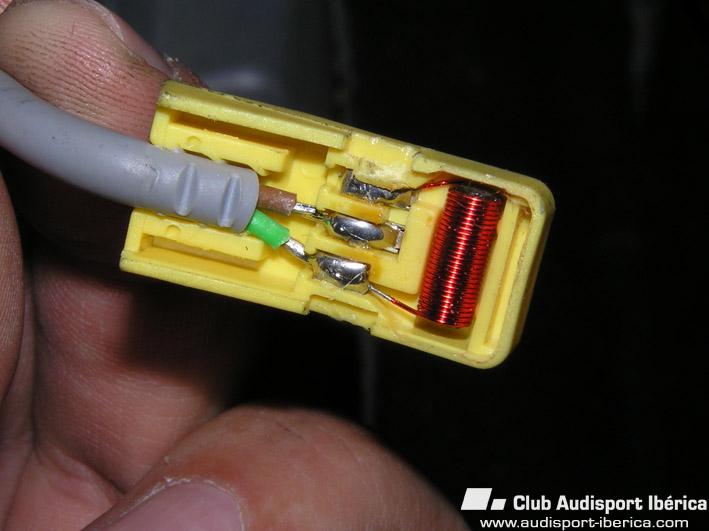

JuanK_A64F Publicado 30 de Octubre del 2011 Denunciar Publicado 30 de Octubre del 2011 (editado) Uffffffffffff, puede ser varias cosas. 1 - Cable pelado o cortado en algun sitio. 2 - Conector que se ve en la foto que esté chungo. 3 - Propio conector del airbag que se haya soltado la resistencia de dentro del conector amarillo. 4 - Cascado el propio airbag. Yo empezaria a ir descartando por los conectores, primero el que se ve en la foto, incluso antes de desmontarlo con un polimetro por cada extremo y si ese esta bien el propio conector del airbag si lo lleva, supongo que si, abrelo y mira la resistencia de dentro, en mo caso era eso que no se veia a simple vista, le eché un punto de soldadura bore fallo y listo, pero asi me tuvo 2 dias buscando la averia, claro que desmonte todo en interior del coche, desde centralita a conector. te dejo una foto de la dichosa resistencia por si acaso es... lo mas problable sea la de debajo del asiento por el peso de los pasajeros, pero todo puede ser. ACONSEJO QUITAR EL BORNE DE LA BATERIA Editado 30 de Octubre del 2011 por Carlos A4 B5 Responder
