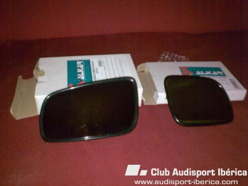

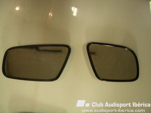

Pues nada, que llevo el espejo interior antideslumbrante pero no los exteriores, y quisiera que si alguien lo sabe si son compatibles los C5 con los B5........ Dejos fotos de ellos
La foto que se ve con caja es de A4 B5 y la foto con los espejos solos son de A6 C5... :cfsd1:
Mirandolo parece que nop.............. :cfsd1: :cfsd1: :cfsd1:

Yo creo que si son compatibles pero pasa una cosa. La foto de la caja son de un pre y los otros son de un restyling. Son compatibles los del a4 b5 pre y a6 pre. Y tambien son compatibles los respectivos restyling no se si me explico

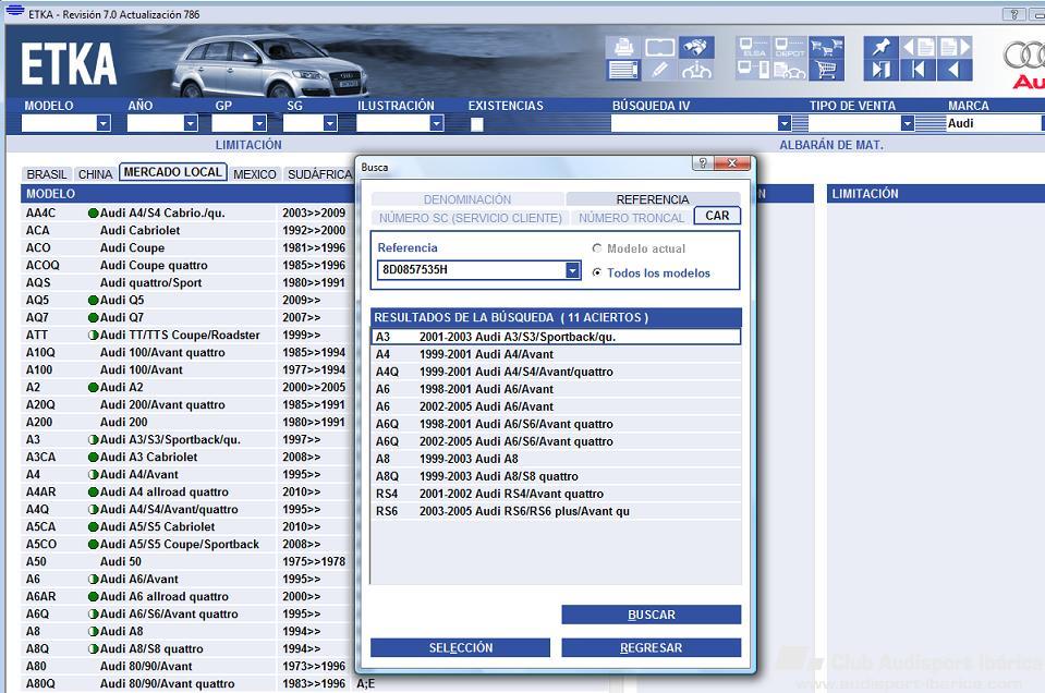

Creo que no tendras ningun problema si montas los del a6 c5 resty. Mañana te miro a ver si coinciden las referencias en el ETKA para el a4 y a6

Carlos, confirmado como me tenia tanto el A6 c5 rest y A4 b5 rest tienen la misma referencia para el espejo. te pongo las referencias:
Cristal espejo asferico gran angular, con placa soporte antideslumbrante automatico izdo 175*100 mm: 8D0 857 535 H
Cristal de retrovisor convexo con placa portante antideslumbrante automaticamente derec 125*100 mm: 8D1 857 536 F

Sin saber las referencias lo hago comparando una y otra. Primero he visto la del A4 y luego la del A6. Pero si sabes la referencia le das a boton de buscar y selecionas la p3estaña de car. Ahi te aparecera en todos los modelos en los que este montada esa pieza. En concreto el espejo que dices mira:
En puesto de CAR me sale ami PUP
