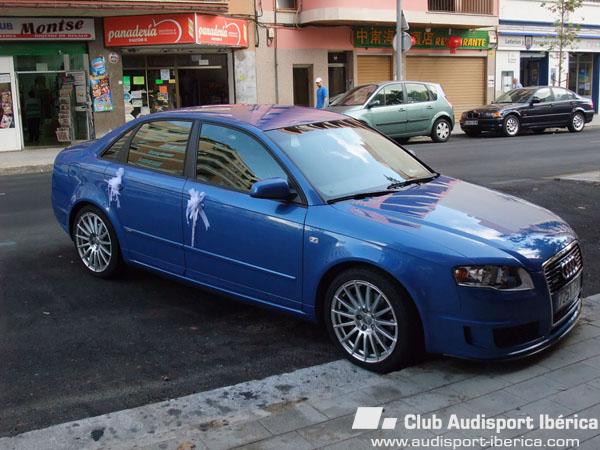

VALPA. Publicado 30 de Octubre del 2011 Denunciar Compartir Publicado 30 de Octubre del 2011 aunque me desvie del tema, podrias poner alguna foto del a4 dtm Responder Enlace al comentario Compartir en otros sitios web More sharing options...

Biel Publicado 6 de Noviembre del 2011 Autor Denunciar Compartir Publicado 6 de Noviembre del 2011 Un poco de luz al asunto, y "creo que solucionado". Después de haber hablado con mis amigos Seat y además con dos conce Audi llegamos a la conclusión de que la referencia 8E0 998 521 seria para los A4 entre 2001 y 2005, y ya que este es de 2006..... podría valer y quizas no. ¿porque? En el despiece de asientos '01 - '05 aparece, pero en el despiece 2006 no, ni en los asientos ni en el salpicadero. Parece que por el esquema que es el mismo (almenos la forma del conector), pero la resistencia podría ser distinta y podría dar error en la centralita airbag. Es mas, preguntando para hacer la prueba, el problema es que no lo tienen en stock, y si lo pedimos... me lo quedo vaya bien o mal (he mirado y he preguntando en dos conce Audi y nada que hay pedirlo). Creo que mi opción sería la de instalar la llave del brico. Serjio, el que quiero desconectar es el del salpicadero permanentemente, almenos durante unos meses. Valpa, me olvidé de ti, ahi va esa foto DTM, vestido de boda. Me traslado al tema del brico, que tengo un par de dudas. Responder Enlace al comentario Compartir en otros sitios web More sharing options...
