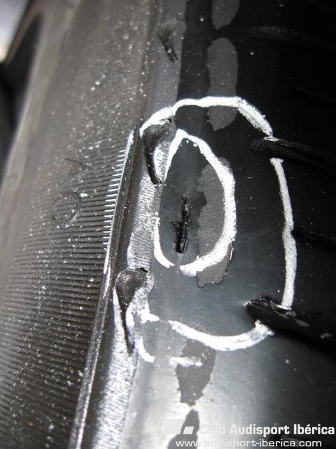

Mijel_zhumaker Publicado 30 de Octubre del 2011 Denunciar Compartir Publicado 30 de Octubre del 2011 Buenas tardes Esta mañana al coger el coche me he dado cuenta que el neumatico delantero izquierdo estaba en el suelo. He estado buscando el pinchazo y resulta que esta practicamente en el flanco del neumatico asi que no tiene reparacion, aparte ya estaban para cambiarlas. Tengo en casa un juego de neumaticos de invierno pero tengo una duda sobre si se puede poner o no. Resulta que la medida de serie es 245/40R18 93Y y los neumaticos de invierno son 245/40R18 93V. Sé que los neumaticos de invierno son con un codigo de velocidad inferior a los neumaticos de verano, pero la duda que tengo es que en ficha tecnica los neumaticos de invierno que salen son los 225/55R16 95H M+S y 225/50R17 94H M+S. Se podrian montar los 245/40R18 93V M+S ?? Mucha Gracias Un Saludo P.D. aqui dejo una foto del pinchazo Responder Enlace al comentario Compartir en otros sitios web More sharing options...
campichi Publicado 30 de Octubre del 2011 Denunciar Compartir Publicado 30 de Octubre del 2011 Hola, No deberias de tener ningun problema con los neumaticos de invierno. Si la medida es equivalente y el codigo de velocidad es igual o superior no hay problema, de todas formas llama a la ITV y pregunta. Saludos Responder Enlace al comentario Compartir en otros sitios web More sharing options...
Mijel_zhumaker Publicado 30 de Octubre del 2011 Autor Denunciar Compartir Publicado 30 de Octubre del 2011 Hola, No deberias de tener ningun problema con los neumaticos de invierno. Si la medida es equivalente y el codigo de velocidad es igual o superior no hay problema, de todas formas llama a la ITV y pregunta. Saludos La medida del neumatico es exactamente la misma, lo que varia es el codigo de velocidad que es "V". He estado mirando por internet y no he encontrado ningun neumatico de invierno con el codigo de velocidad en "Y". Un Saludo Responder Enlace al comentario Compartir en otros sitios web More sharing options...
