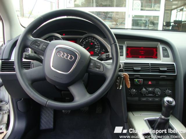

bolchor Publicado 30 de Octubre del 2011 Denunciar Publicado 30 de Octubre del 2011 Hola a todos. Soy nuevo, acabo de adquirir un A6 AVANT 2.0 TDI de septiembre de 2007. Es el modelo básico más Tempomat (control de velocidad) y quiero instalar un usb. El caso es que después de leer y leer no se si puedo o no. Una de las primeras cosas que necesito saber es el tipo de radio cd pero no lo se. Os dejo una foto a ver si alguien sabe algo. Tiene cargador de cd's. He leído que se instala un "audiolink" en otros sitios un cable directo a un conector que debe estar en la guantera, yo no he visto nada cuando me enseñaron el coche. Lo retiro la semana que viene y quería ir avanzando el tema. Responder

Raul 3.0tdi Publicado 31 de Octubre del 2011 Denunciar Publicado 31 de Octubre del 2011 Hola Bolchor. Para saber si tienes el AMI preinstalado en tu coche, mira el techo de laguantera. Si ves una clavija alargada, un poco más grande que un USB en la parte Izquierda, simplemente te falta el cable de "AMI a USB". Si no tienes ninguna clavija ni nada para poder conectar, debes de instalarlo y es bastante caro en concesionario... y no sé si debes de pasar a MMI 2G para poder instalarlo. Ah, decirte que existen varios cables, está el AMI a USB y el AMI a iPod... por si te interesa. Lo que te comentan los compañeros de instalar un Dension 500 es, generalmente, más económico, pero pregunta por "stagemotion" para saber exactamente cuanto te costaría. Creo que llevas el MMI Basic con pantalla 6.5 y monocromo. Estoy buscando por el catálogo del A6 de 2009 pero el modélo más básico que llama simplemente "MMI Radio" lleva pantalla a color y veo que tu llevas pantalla en monocromo, por lo que a ver si alguien nos puede sacar de dudas. Un saludo!!! Responder
