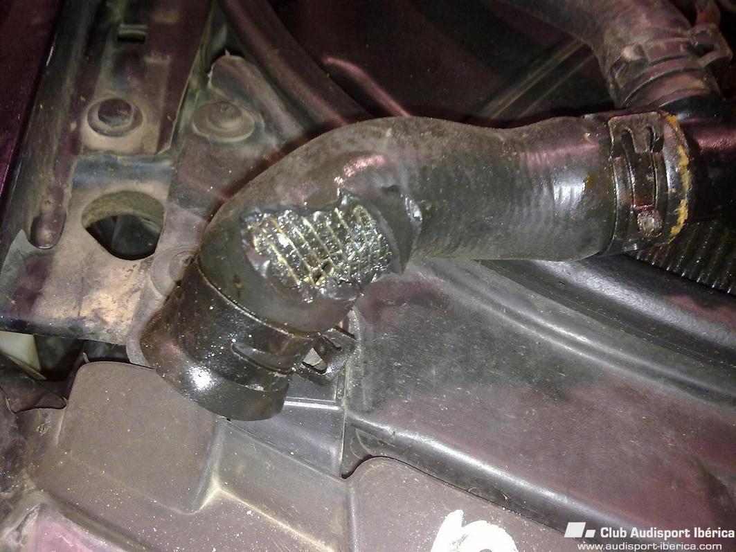

zeimon Publicado 1 de Noviembre del 2011 Autor Denunciar Publicado 1 de Noviembre del 2011 Horosho, Horosho!!! El manguito en cuestion es el numero 1 con referencia 028 121 053 K. En la imagen da la impresion de ser un manguito extremadamente complejo pero es una T con 3 manguitos unidos por abrazaderas totalmente reutilizables. El tramo que posiblemente se te fue a freirla es el inferior. El extremo superior entra en la culata, el mas delgado que sale por el lado va hacia el intercambiador y el de abajo hacia la bomba. Puedes conseguir un trozo igual en tiendas de autorecambios, motorecambios, tiendas de gomas, desguaces... etc Yo buscaria antes de nada en los desguaces porque curvas leves de esas encontraras a miles en manguitos tirados por el suelo y ya me diras que te pueden cobrar por un manguito en un desguace En serio, es la compra por la que mas gil***ollas me he sentido y ahora tengo 2/3 de la pieza de repuesto para nada porque SIEMPRE se va por el mismo lado. Presupongo que es ese manguito porque si el mecanico se referia al que viene del termostato... el mecanico tiene TELA diciendo que es dificil de acceder <_< Poká poká, do svidaniya! Confirmado es el manguito que va a la bomba, radiador, etc. La referencia pero la referencia para el AFN es 028 121 053 AA, segun el ETKA. El manguito estaba pasado pasado, no era solo un tramo, asi que me curare en salud y lo pondre nuevo. Tengo que mirar si los demas estan igual o parecido y o los cambio o los limpio bien. Muchisimas gracias por toda la info Que ganas tengo para ver que tal suena Responder

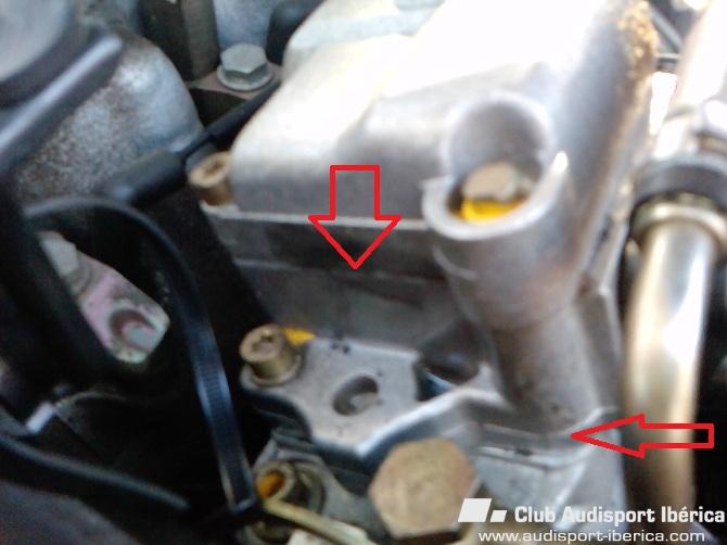

zeimon Publicado 3 de Noviembre del 2011 Autor Denunciar Publicado 3 de Noviembre del 2011 Bueno aqui esta el manguito en cuestion. Como veis esta hecho polvo y no solo por ese sitio Pero no todo son buenas noticias. Nos hemos dado cuenta que el manguito estaba tan pasado porque le habia estado cayendo gasoil no se sabe el tiempo procedente de la bomba inyectora. Parecen ser las juntas, que se suma a otra averia tipica de nuestros TDI. Bien ya me he estado indagando en el foro y las juntas se pueden pedir en un servicio bosch por unos 30 euros, pero ahi va mi pregunta: ¿ es necesario sacar la distribucion para sacar la bomba y cambiarle las juntas, o se puede hacer in situ sin desmontar mucho? Es que me han dicho que un bombero me lo haria asi pero me cobra 150 euretes. Y la distribucion la hice el año pasado. Me he leido esto: http://www.audisport-iberica.com/foro/index.php?/topic/268370-goteo-bomba-de-inyeccion/page__p__3343544__hl__inyectora__fromsearch__1#entry3343544 Y he visto este video y que facil parece una vez que la tienes en la mesa http://www.youtube.com/user/monchovag#p/u/15/kLN7kTXQgK0 No salgo de Malaga cuando me meto en Malagon :crying_anim: :crying_anim: Responder
pequeñajo Publicado 3 de Noviembre del 2011 Denunciar Publicado 3 de Noviembre del 2011 Yo te recomiendo que si no controlas bastante y te ves capacitado, no te metas a sacar la bomba, que las desajustas y no te arranca el coche. A mi me paso lo mismo, me perdía poco (olía a gasoil cada vez que abría el capó) cambié yo la junta de arriba (tiene 3 tornillos torx del 10 creo, y otro que llega hasta el segundo cuerpo digamos, que es especial y lo saqué como pude) y al de nada empezó a perder por la de abajo y un monton. Al final al bombero y 400€ tiene dos juntas, la de la tapa de arriba, que sería sólo sacar la tapa y cambiar la junta(te encuentras el sensor de Tª de gasoil), y el cuerpo digamos de la bomba, que contiene el eje de la corredera, y que hay que tener cuidado de dejarla exactamente como antes. Saludos Responder
zeimon Publicado 3 de Noviembre del 2011 Autor Denunciar Publicado 3 de Noviembre del 2011 Yo te recomiendo que si no controlas bastante y te ves capacitado, no te metas a sacar la bomba, que las desajustas y no te arranca el coche. A mi me paso lo mismo, me perdía poco (olía a gasoil cada vez que abría el capó) cambié yo la junta de arriba (tiene 3 tornillos torx del 10 creo, y otro que llega hasta el segundo cuerpo digamos, que es especial y lo saqué como pude) y al de nada empezó a perder por la de abajo y un monton. Al final al bombero y 400€ tiene dos juntas, la de la tapa de arriba, que sería sólo sacar la tapa y cambiar la junta(te encuentras el sensor de Tª de gasoil), y el cuerpo digamos de la bomba, que contiene el eje de la corredera, y que hay que tener cuidado de dejarla exactamente como antes. Saludos Si señor eso mismo he oido, que no es moco de pavo, a ver si me recupero un poco de todas las cosas y mirare algun bombero bueno bonito y barato. Es oir bomba de inyeccion y me pongo malo, y eso sin saber que tal ha quedado la culata Responder

xrclasica Publicado 4 de Noviembre del 2011 Denunciar Publicado 4 de Noviembre del 2011 Hola. A mí me pasó en mi AFN que me perdí la junta del medio. Me explico: si ves la bomba, se puede dividir como en dos partes, la que está en el lado de la distribución, que es digamos rectangular y de aluminio pulido, y la pieza de la que salen los tubos de los inyectores, que es la bomba de alta presión, pues entre medias hay una junta tórica redonda, que no se ve, y a mí SE ME JODIÓ. Pregunté en un Bosch Car Service y me quería cobrar 1.000 €, así que me lié la manta a la cabeza buscando por todos sitios y encontré en ebay.com (EEUU) un tío que me vendía todo el juego de juntas por 20€ y que además ponía una foto en la que te explicaba cómo cambiar la junta central esa que se me fastidió a mí. Pues así fue como lo hice y ya llevo recorridos unos 40.000 km sin problemas. La foto que te digo está en el anuncio, es una foto pequeña en el lado izquierdo, que se puede ampliar y que está más o menos a mitad del anuncio, junto a otras fotos más grandes. Lo que te recomiendo es que con el traductor de google lo pases todo a español, para que te hagas una idea. Cualquier pregunta sobre esto no dudes en hacerla. Un saludo. Responder

pequeñajo Publicado 4 de Noviembre del 2011 Denunciar Publicado 4 de Noviembre del 2011 No, hay un brico por el google de un tipo con un Seat Toledo (de los antiguos), que cambia las juntas con la bomba puesta. Lo he buscado pero no lo encuentro, si me acuerdo que era de Sevilla Responder
