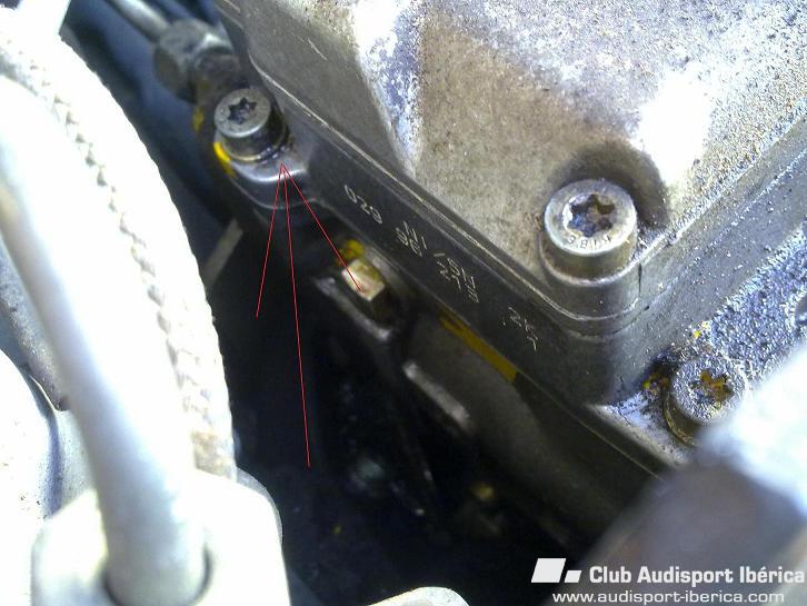

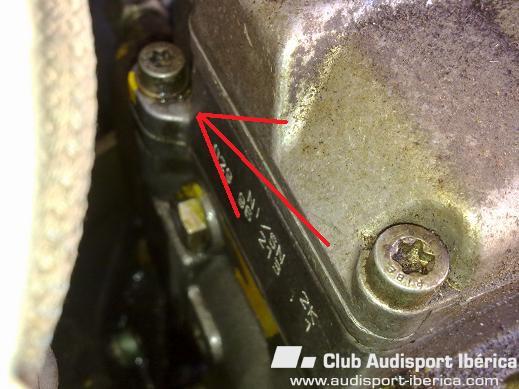

zeimon Publicado 12 de Noviembre del 2011 Autor Denunciar Publicado 12 de Noviembre del 2011 Bueno aqui teneis las fotos de la bomba y de por donde pierde. No pierde a chorro, viene perdiendo una gota cada 2-3 segundos a ralenti. Bueno el gasoil cae al bloque resbala y va a parar al manguito que se jodio, supongo que entre estar mojado de gasoil y las vibraciones has hecho que se pasen. Observad como esta manchado el tornillo. Tornillo manchado. Lo que no se seguro si es que pierde por la junta superior y cae al tornillo o es por el propio tornillo (lo he intentado apretar y estaba durisimo) Responder
EAF Publicado 12 de Noviembre del 2011 Denunciar Publicado 12 de Noviembre del 2011 Yo también tengo pérdida por goteo y casi que descarto manguitos porque he cambiado tres. Supongo que será la bomba. A ver si le echo un ojo Responder
RomuloTDI Publicado 12 de Noviembre del 2011 Denunciar Publicado 12 de Noviembre del 2011 Bueno aqui teneis las fotos de la bomba y de por donde pierde. No pierde a chorro, viene perdiendo una gota cada 2-3 segundos a ralenti. Bueno el gasoil cae al bloque resbala y va a parar al manguito que se jodio, supongo que entre estar mojado de gasoil y las vibraciones has hecho que se pasen. Observad como esta manchado el tornillo. Tornillo manchado. Lo que no se seguro si es que pierde por la junta superior y cae al tornillo o es por el propio tornillo (lo he intentado apretar y estaba durisimo) Algo asi le paso al Ibiza de mi padre (1.9d) la bomba perdia algo de gasoil y se comio dos manguitos, la reparacion fueron 40 euros mas dos manguitos, asi que yo te animaria a que lo reparases por que ya ves que no es caro . Responder
zeimon Publicado 12 de Noviembre del 2011 Autor Denunciar Publicado 12 de Noviembre del 2011 Bueno aqui teneis las fotos de la bomba y de por donde pierde. No pierde a chorro, viene perdiendo una gota cada 2-3 segundos a ralenti. Bueno el gasoil cae al bloque resbala y va a parar al manguito que se jodio, supongo que entre estar mojado de gasoil y las vibraciones has hecho que se pasen. Observad como esta manchado el tornillo. Tornillo manchado. Lo que no se seguro si es que pierde por la junta superior y cae al tornillo o es por el propio tornillo (lo he intentado apretar y estaba durisimo) Algo asi le paso al Ibiza de mi padre (1.9d) la bomba perdia algo de gasoil y se comio dos manguitos, la reparacion fueron 40 euros mas dos manguitos, asi que yo te animaria a que lo reparases por que ya ves que no es caro . ¿te cobraron solo 40 euros por cambiarte las juntas de la bomba o fue otra cosa? Esta semana ire a pedir prsupuesto a Audi (por curiosidad, a Bosch y a un bombero de la zona. Y dependiendo de lo valiente que me encuentre o lo caro que sea lo hago yo o alguno de estos Responder
