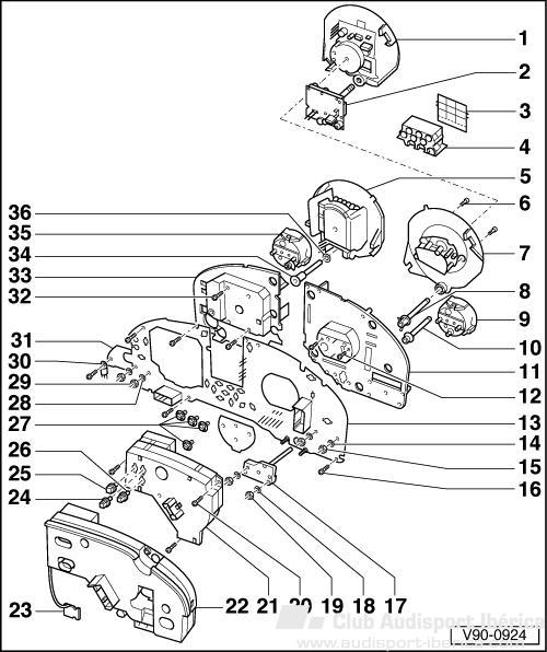

lji004 Publicado 30 de Octubre del 2011 Denunciar Publicado 30 de Octubre del 2011 Hola, Me llamo Jose Luis y tenemos (mi mujer) un Audi 80 TDI 90CV. Lo vamos manteniendo ya que nos gusta el coche y no está la crisis para gracietas... Le hemos cambiado la cremallera de dirección, la bomba de inyección, etc. Ahora tenemos un problema en el cuadro, ya que no se ilumina (el resto de luces va bien). Lo he sacado y he comprobado las bombillas y no todas están fundidas, por lo que deduzco que el problema estará en el reostato (17 en el dibujo adjunto) o en el estabilizador de tensión (TCA700Y)(30 en el dibujo). Tengo un reostato pero he pensado cambiar primero el integrado estabilizador, para ver si el problema reside en este último. He leido cosas en internet y creo que no es problema de los cables que van a la caja de fusibles. También revisé los fusible y todos estaban bien. ¿Qué más cosas puedo mirar? Gracias de antemano Jose Luis Responder

Churro26 Publicado 1 de Noviembre del 2011 Denunciar Publicado 1 de Noviembre del 2011 Mira la pieza con el numero 17 es el potenciometro de las luces. Limpia bien todos los contactos y aprieta todos los tornillos. A mi me fallaba el nivel de gasolina y solo era suciedad, limpieza con alcohol de los contactos apretar bien y como nuevo. Estos cuadros tienen una calidad envidiable, no hace falta mas que ver uno de otra marca que no llevan ni placa, es un plastico blando con los circuitos... Responder
