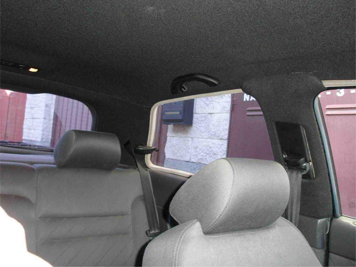

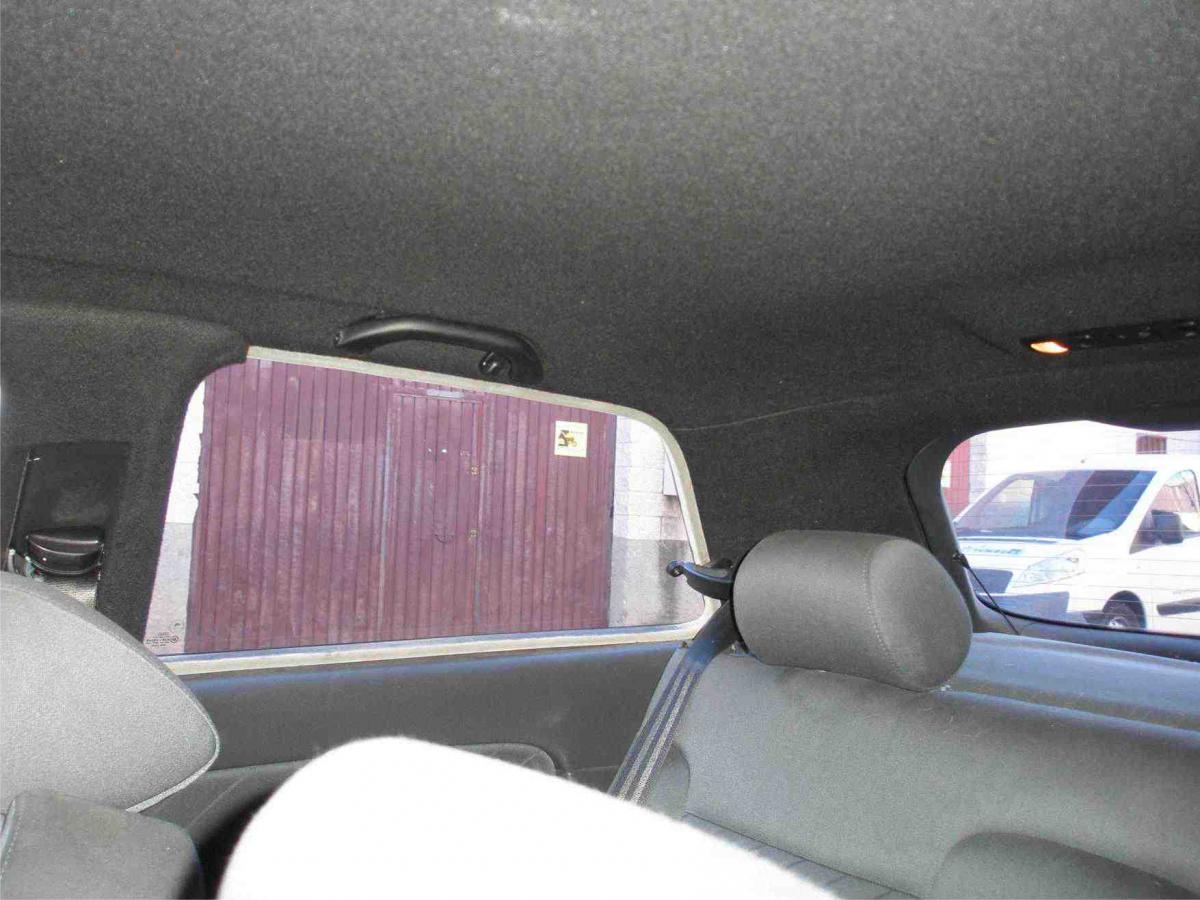

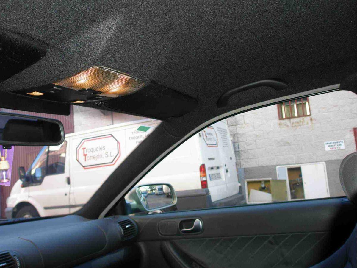

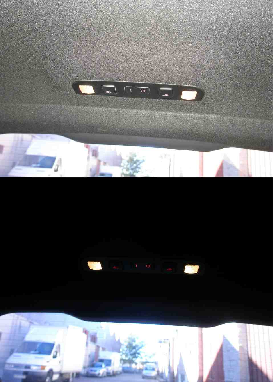

chiky80 Publicado 12 de Noviembre del 2012 Denunciar Publicado 12 de Noviembre del 2012 Perdona por el retraso, luego hago una fotos y las cuelgo, espero saber hacerlo. Pero te digo que queda muy bien, solo que los pilares no es tela, y no me acuerdo como lo llamaban y era para que se pegue bien en el plástico. Lo que si es que queda un poco mas gordo y cuesta poner los pilares pero queda bien. Responder

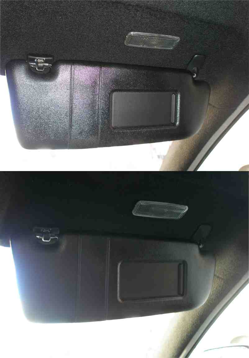

chiky80 Publicado 12 de Noviembre del 2012 Denunciar Publicado 12 de Noviembre del 2012 Luego todo los plásticos (agarraderos, plafones y parasoles) los pinte con un splay negro mate, lo único que los parasoles se quedaron mal porque se ablando el plástico aunque luego se quedaron bastante bien pero se me quedan pegados al techo, tengo que ver como resolverlo. Responder
Christopher Publicado 12 de Noviembre del 2012 Denunciar Publicado 12 de Noviembre del 2012 Pues la verdad es que se ve muy bien y me gusta bastante y también me gusta el detalle de plafones y brancales negros. Siento ser pesado, pero podrías subir fotos directas de eso, plafones y brancales?. Y ya puestos de los parasoles también. Un saludo!! Responder
