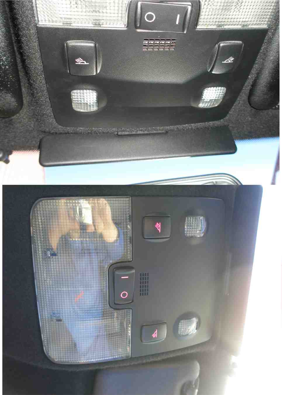

chiky80 Publicado 13 de Noviembre del 2012 Denunciar Publicado 13 de Noviembre del 2012 Espero que esto te sirva para tu decisión Te comento como hice para que se vieran los dibujitos y saliese la luz roja por ello. Cogí un celo de estos de precinto para embalar cajas y lo pegue encima del dibujo luego con un cuter muy afilado lo corte y retire el sobrante. Lo pinte todo y luego retire el celo del dibujo. Los parasoles están bastante bien, pero se queda como si la pintura estuviera siempre fresca (no seca) y se pega en todos lado, creo que se degrado el plástico. Y lo de los cinturones, que se me a pirado la pelota y no te hecho fotos, en ese si tuve problemas y una pestaña se me partió y se nota un poco el gris del plástico, pero nada muy llamativo. A mi me gusta como a quedado, ya opinareis. un saludo y si necesitas algo ya pregúntame todo lo que necesites. Responder
Christopher Publicado 14 de Noviembre del 2012 Denunciar Publicado 14 de Noviembre del 2012 Pues me gusta mucho como queda, me parece que tiraré por ahí. Menudo trabajazo lo de los dibujos de las botoneras, hay que tener mucha paciencia. Muchas gracias por las fotos y enhorabuena, te ha quedado de lujo. A ver si pronto me pongo yo y subo fotos de todo. Un saludo!! Responder

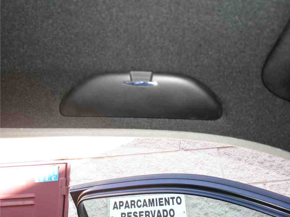

Bully Publicado 11 de Febrero del 2013 Denunciar Publicado 11 de Febrero del 2013 Está increíble conforme se te ha quedado. Yo también tuve el inconveniente de que el spray rociado como pintura sobre los parasoles se me quedó como que nunca secaban, aunque cambiando de marca volví a pintarlos y desapareció el inconveniente, al menos de la zona que no está en contacto con el tapizado del techo, en la que está me queda todavía unas ínfimas zonas que están como pegajosas, pero pasando de volver a desmontarlos para hacer lo mismo, en todo caso a ahorrar toca para comprar los parasoles, a 60 euros cada uno. Los botones de encendido no los pinté porque no soy muy hábil para luego recortar los simbolitos, por tanto en poder también me haría con los plafones. Eso sí, ya que te has metido en ese berenjenal, no dejes de ultimar los detalles de las gomas de las ventanas, cámbialos por los negro soul, aunque claro, también valen un dineral. Os dejo alguna foto del mío en concreto de su zona trasera. Aquí esta toma es para enseñar la consola central de techo, aunque puede apreciarse que los perfiles de goma de puertas y ventanas son los comentados en negro soul. Responder
