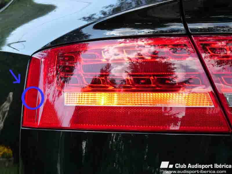

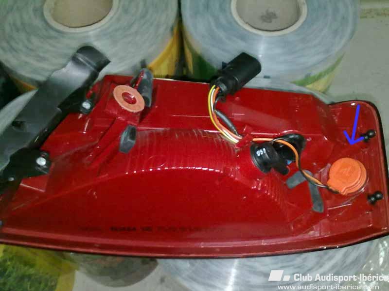

Rushifuru Publicado 4 de Noviembre del 2011 Denunciar Publicado 4 de Noviembre del 2011 La verdad es que no te respondi Ajusta porque no tengo ni idea de como ponerlas, ni siquiera si se podra. A lo mejor algun compi lo ha intentado pero no se de ningun A4B8 que las lleve ya que los pilotos nuestros son no traen los leds que usan los americamos para este fin y por lo tanto no se si se podran codificar los intermitentes para que vayan encendidos un % porciento Pasate por el Subforo del A3 8P que ellos si que se lo han hecho a alguno En esta foto puedes ver donde irian la iluminacion de las luces americanas en el piloto trasero (son unos led independientes al intermitente) En esta foto se ve el interior del piloto donde va colocado el led de la ilum. americana en el piloto trasero (los nuestros europeos no lo llevan) En los faros delanteros segun recuerdo va en el mismo sitio lateral del faro pero lo tendria que mirar. Un Saludo Responder
