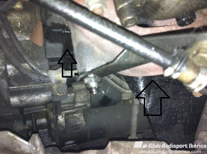

pequeñajo Publicado 1 de Noviembre del 2011 Denunciar Publicado 1 de Noviembre del 2011 (editado) Hola, esta tarde he estado observando y fotografiando las diferentes pérdidas del A4, a ver si alguien me puede orientar. Ilustro: 1) Pérdida de aceite por el bloque motor (no chorrea, rezuma más bien), para que os hagáis una idea lo que se ve en la parte de abajo es el catalizador, pues arriba (que mirando el motor de frente, sería a su derecha) Editado 1 de Noviembre del 2011 por pequeñajo Responder

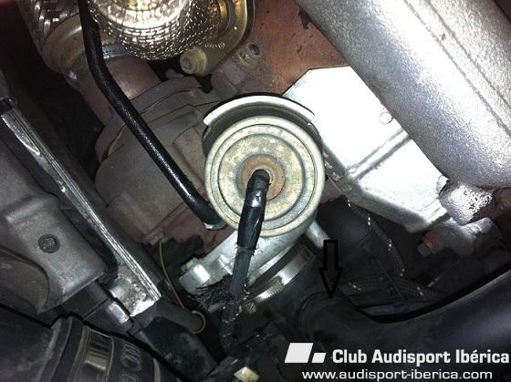

pequeñajo Publicado 1 de Noviembre del 2011 Autor Denunciar Publicado 1 de Noviembre del 2011 (editado) 2) rezume de aceite por este tubo que conecta con el turbo. también he estado viendo los tubitos que salen del turbo y van a la N75 y tienen una pinta bastante fea, y parece bastante fácil cambiar todo eso, válvula incluida el tubo va como encajado a presión en el otro, y rezuma aceite justo en la unión de ambos Editado 1 de Noviembre del 2011 por pequeñajo Responder

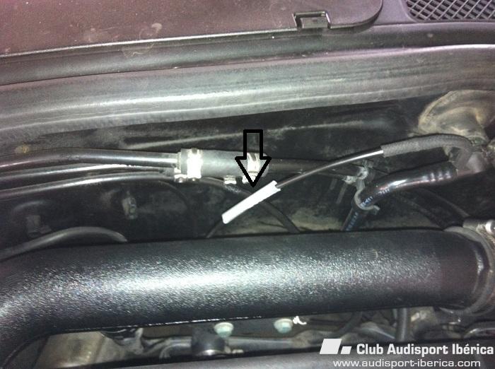

pequeñajo Publicado 1 de Noviembre del 2011 Autor Denunciar Publicado 1 de Noviembre del 2011 3) Y por último, pérdida der aire por el tubo que marco, lo descubrí el otro día por el ruido que hacía, y lo tapé a lo cutre con cinta americana hasta que tenga tiempo de ponerme a ello, pero antes me gustaría saber que hace este tubito. Ilustro A ver si alguien me eha una manilla de por donde pueden ir los tiros, y si tiene mucho lío la cosa o no. Se trata de un AFN del 96, con 360 mil kms Gracias Responder

zeimon Publicado 1 de Noviembre del 2011 Denunciar Publicado 1 de Noviembre del 2011 (editado) El tubito ese de la ultima foto (el que pusiste cinta aislante) es el que hace vacio para el turbo. A nosotros se nos pico del roce y se perforo y el coche parecia que habia perdido 40 cv, es algo similar a cuando se te va el caudalimetro. Lo cambiamos y perfecto de nuevo. Respecto de las otras perdidas ni idea Editado 1 de Noviembre del 2011 por zeimon Responder
Salmorejo Publicado 1 de Noviembre del 2011 Denunciar Publicado 1 de Noviembre del 2011 Hola, esta tarde he estado observando y fotografiando las diferentes pérdidas del A4, a ver si alguien me puede orientar. Ilustro: 1) Pérdida de aceite por el bloque motor (no chorrea, rezuma más bien), para que os hagáis una idea lo que se ve en la parte de abajo es el catalizador, pues arriba (que mirando el motor de frente, sería a su derecha) Posible fuga en el reten del piñon del cigueñal. Esta se cambia al hacerle la proxima distribucion. Precio sobre unos 20€. Sumale todo el aceite que chorree desde la tapa de balancines que en estos coches es un mal comun y que se soluciona con pasta de junta de la de toda la vida en su junta de goma original. 2) rezume de aceite por este tubo que conecta con el turbo. también he estado viendo los tubitos que salen del turbo y van a la N75 y tienen una pinta bastante fea, y parece bastante fácil cambiar todo eso, válvula incluida el tubo va como encajado a presión en el otro, y rezuma aceite justo en la unión de ambos Con casi total seguridad tienes el manguito que llega a la N75 podrido. Cambia todos los tubos, en el servicio oficial te venden solo el rollo para que tu los cortes a tu gusto y no sale nada caro aunque los originales vienen con la funda de tela esa fea que se te ha podrido y ahora los fabrican con esa tela engomada. Tu decides, original con tela (se ensucia, pudre, etc) o engomados que cuestan 1 euro mas en tiendas de gomas y duran toda la vida ya. 3) Y por último, pérdida der aire por el tubo que marco, lo descubrí el otro día por el ruido que hacía, y lo tapé a lo cutre con cinta americana hasta que tenga tiempo de ponerme a ello, pero antes me gustaría saber que hace este tubito. Ilustro A ver si alguien me eha una manilla de por donde pueden ir los tiros, y si tiene mucho lío la cosa o no. Se trata de un AFN del 96, con 360 mil kms Gracias Mas del mismo manguito anteriormente comentado, en los 5m de manguito que te venden en el servicio oficial ya se cuenta con que tengas seccion para esa zona. Ese manguito llega al sensor de presion alojado en la ECU y es VITAL para gestionar el turbo, de hecho con fuga tendrias que tener el coche en limp-mode casi al arrancar. Un saludo y mirate todo el circuito de tuberias del turbo (las grandes) si es que estas cazando fugas Responder
pequeñajo Publicado 1 de Noviembre del 2011 Autor Denunciar Publicado 1 de Noviembre del 2011 Que rapidez, asi da gusto. Si, la verdad es que apenas le hago caso al pobre, yo casi no lo utilizo aunque quiero cuidarlo un poco y por eso he estado haciendo revisión general. Con respecto a los tubitos y la N75, me parece bastante accesible y tenía pensado cambiar todos los tubos y la válvula, ya que si entra en limp mode, sobre todo en 4 y 5 velocidad, cuando pasas de las 2.500-3.000 vueltas, y quería empezar por ahí. Salmorejo, donde dices que puedo comprar los tubos, en la casa?? y cómo se pide esto ? aunque si comentas que son mejores las de goma, supongo que en una ferreteria le das un trozo y te sacna la secciónm digo yo vamos. Con respecto a la fuga por el tubo de plástico que va al turbo, no parece que esté picado, simplemente rezuma aceite, también lo cambio?? Ya de paso que estamos, consulto: he estado observando el turbo, y para ver si está agarrotado había que intentar mover el vástago que está debajo de la foto 2, pero yo no he podido. ¿existe alguna otra forma, manualmente hablamos? Gracias, de verdad (no es que sea un mecánico profesional precisamente ) Responder

Salmorejo Publicado 2 de Noviembre del 2011 Denunciar Publicado 2 de Noviembre del 2011 pequeñajo, en la segunda foto hay una flecha negra señalando un tubo de los "grandes" no?? es que no se ve casi la flecha. lo digo para que los compañeros lo tenga en cuenta y te digan algo sobre ese tubo tambien. Se me olvidaba, ese tubo de plastico como te dije antes es MUY importante y para repararlo si no quieres comprarlo... inserta un trozo del manguito que compres para la N75 en la zona del poro (te costara bastante, tira de paciencia), que sobre unos 3 cms por cada lado y remata con unas presillas de plastico pequeñas en cada extremo. Un saludo. Responder
