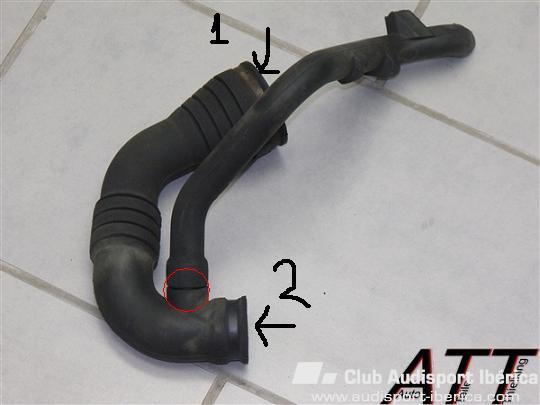

pequeñajo Publicado 2 de Noviembre del 2011 Autor Denunciar Compartir Publicado 2 de Noviembre del 2011 (editado) pequeñajo, en la segunda foto hay una flecha negra señalando un tubo de los "grandes" no?? es que no se ve casi la flecha. lo digo para que los compañeros lo tenga en cuenta y te digan algo sobre ese tubo tambien. Se me olvidaba, ese tubo de plastico como te dije antes es MUY importante y para repararlo si no quieres comprarlo... inserta un trozo del manguito que compres para la N75 en la zona del poro (te costara bastante, tira de paciencia), que sobre unos 3 cms por cada lado y remata con unas presillas de plastico pequeñas en cada extremo. Un saludo. es que no está roto ni tiene poro, va como encajado en el otro más gordo por donde señalo con la flecha, y rezuma aceite. Pero si se cambia entero, prefiero cambiarlo a andar parcheando. Sobre la tapa de la batería, unos 35€, referencias - Ref: 8D1 819 447 A y Ref: 8D1 819 422 (la tapa de la batería y la otra) Edito: acabo de ver que ya me has respondido a lo del turbo, a ver si soy capaz :cry1: Si te pasas por Madrid avisa que tienes unas cañitas pagadas majete Editado 2 de Noviembre del 2011 por pequeñajo Responder Enlace al comentario Compartir en otros sitios web More sharing options...
pequeñajo Publicado 3 de Noviembre del 2011 Autor Denunciar Compartir Publicado 3 de Noviembre del 2011 Bueno bueno, pues gracias a lo aquí aportado y el vagcat online, ya me voy enterando del asunto. Creo que la N75 esta jodida, y ya de paso cambiaré todos los tubos (en el vagcat aparecen diferentes referencias, aunque perece que son todos de la de misma sección ) Con respecto a las perdidas de aceite del tubo que sale del turbo, ilustro por si a alguien le pasa también, que según he leido por ahí es algo "normal" que resude algo de aceite por ahí. Ilustro: 1) unido al caudalímetro 2) unido al turbo por una abrazadera 3) circulito rojo, por donde rezuma aceite (no chorrea). van encajados, el tubo pequeño, que viene del motor, y el que sale del cauda y va al turbo. Seguimos investigando Responder Enlace al comentario Compartir en otros sitios web More sharing options...
Salmorejo Publicado 3 de Noviembre del 2011 Denunciar Compartir Publicado 3 de Noviembre del 2011 Bueno bueno, pues gracias a lo aquí aportado y el vagcat online, ya me voy enterando del asunto. Creo que la N75 esta jodida, y ya de paso cambiaré todos los tubos (en el vagcat aparecen diferentes referencias, aunque perece que son todos de la de misma sección ) Con respecto a las perdidas de aceite del tubo que sale del turbo, ilustro por si a alguien le pasa también, que según he leido por ahí es algo "normal" que resude algo de aceite por ahí. Ilustro: 1) unido al caudalímetro 2) unido al turbo por una abrazadera 3) circulito rojo, por donde rezuma aceite (no chorrea). van encajados, el tubo pequeño, que viene del motor, y el que sale del cauda y va al turbo. Seguimos investigando Compra abrazaderas nuevas, de buena calidad y fin del "rezumamiento", comprobado Responder Enlace al comentario Compartir en otros sitios web More sharing options...
pequeñajo Publicado 3 de Noviembre del 2011 Autor Denunciar Compartir Publicado 3 de Noviembre del 2011 (editado) es que no lleva abrazadera, va encajado como en la foto. Ya he leido que es normal que rezume algo de aceite por ahí, no se <_< Otra cosa, 126 lereles la N75, y los tubos los venden por metros, a 6 y pico el metro (los hay de diferentes secciones, de hecho en el coche son diferentes), todo esto en la casa Edito para poner las ref por si alguien las necesita: N75 1H0906627A (existe otra ref igual sin A, es de la llamada N18) Mangueras N0202821 (5x3) Tubos N0201505 (4x1) Editado 3 de Noviembre del 2011 por pequeñajo Responder Enlace al comentario Compartir en otros sitios web More sharing options...
Salmorejo Publicado 3 de Noviembre del 2011 Denunciar Compartir Publicado 3 de Noviembre del 2011 (editado) es que no lleva abrazadera, va encajado como en la foto. Ya he leido que es normal que rezume algo de aceite por ahí, no se <_< Otra cosa, 126 lereles la N75, y los tubos los venden por metros, a 6 y pico el metro (los hay de diferentes secciones, de hecho en el coche son diferentes), todo esto en la casa Edito para poner las ref por si alguien las necesita: N75 1H0906627A (existe otra ref igual sin A, es de la llamada N18) Mangueras N0202821 (5x3) Tubos N0201505 (4x1) Por orden: No lleva porque tu no se la has puesto. El mio la lleva (porque se la puse cuando las cambie todas) y no rezuma NADA. Lo de la n75 me parece caro, recordaba otro precio pero bueno, tienes un audi. Lo de 6 euros el metro... y te lo venden por metros... deberias haberle dicho que te enseñara la bolsa... porque el repuesto oficial te venden 5 metros si no recuerdo mal y si lo miras en el ETKA lo podras confirmar (pone un X5 y todos los manguitos del mismo diametro tienen la misma referencia), en el mio al menos ponia un x5 por ahi, venian en una bolsa enrollados, etiquetados y con su referencia, tuve la bolsa en las manos vaya. Un saludo. Edito: Tambien dicen que es normal que rezuma aceite por la tapa de balancines y el mio no lo hace porque le eche su silicona de juntas. Esta en cada uno tio, todo depende de lo pringoso que te guste a ti un motor xD Editado 3 de Noviembre del 2011 por Salmorejo Responder Enlace al comentario Compartir en otros sitios web More sharing options...

Salmorejo Publicado 3 de Noviembre del 2011 Denunciar Compartir Publicado 3 de Noviembre del 2011 Ok, pensaba que no entendias del tubo que te hablaba. Para soltar el tubo y colocar una abrazadera, tirar y listo no? La n75 y los tubos aún no he pasado a comprarlos, ire a un autorecambio que es más barato fijo S2 Algo asi, pero sosteniendolo todo bien para no forzar nada. Busca una buena abrazadera, no te conformes, con su ancho/diametro ideal y con el tiempo lo agradeceras. Cuando compre mi B5 chorreaba por todos lados, sobre todo en los tubos del turbo/intercooler. Limpie a conciencia con la distribucion, han pasado meses ya y no tiene ni polvo Lo del autorecambio... suelen tener un material mas "normalito" que la casa oficial, en cambio en una tienda de gomas para el automovil la cosa cambia. Todo esta en lo que quieras invertir, yo prefiero acabar con algo y asegurarme que no volvera a darme problemas. Las abrazaderas me costaron 2 euros cada una y el tubo a 6 euros el metro con descuento, en su momento me parecio caro pero ahora me alegro. Un saludo. Responder Enlace al comentario Compartir en otros sitios web More sharing options...
