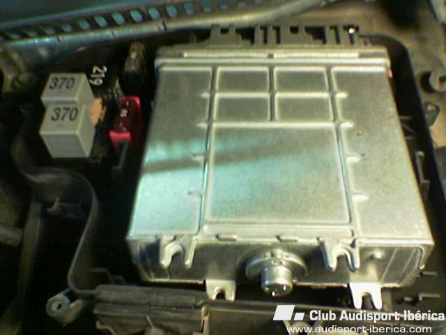

xrclasica Publicado 6 de Noviembre del 2011 Denunciar Publicado 6 de Noviembre del 2011 Sí que lo llevan. Sacas la centralita de su caja hermética de plástico negro (que ya tienes destapada) y ves que tiene el conector grande rectangular y un tubito que entra también por el mismo lado que el conector. Pues ese tubito entra dentro de la centralita. Sacas el conector grande que hemos dicho y desenchufas el tubito de goma. Sacas la centralita del coche y, en la parte del conector, tiene cuatro tornillos pequeños de torx, los desenroscas y sacas esa tapa apalancando con un destornillador fino. Dentro te encuentras con el circuito impreso de la centralita y el tubito de goma de marras, que seguramente estará roto o reblandecido. Si estuviera todo por dentro manchado de aceite, lo limpias con CRC de residuo cero. Cuando está el tubito interior roto, entran ahí vapores de aceite y se pone todo perdido. Lo pones nuevo (creo que es de 3 mm de diámetro interior) y haces operación inversa. Montas todo y un problema menos. Un saludo. Responder
pequeñajo Publicado 7 de Noviembre del 2011 Autor Denunciar Publicado 7 de Noviembre del 2011 (editado) Pero por donde entra el tubo? yo sólo veo el conector rectangular, y ningun sitio por donde pueda ir el tubo, a no ser que vaya dentro de la goma del conector Xrclasica, tu lo cambiaste?? supongo que tendras un AFN también Y si va por dentro, también habrá que cambiar el tubo que llega hasta la centralita, de donde viene este tubo? Editado 7 de Noviembre del 2011 por pequeñajo Responder

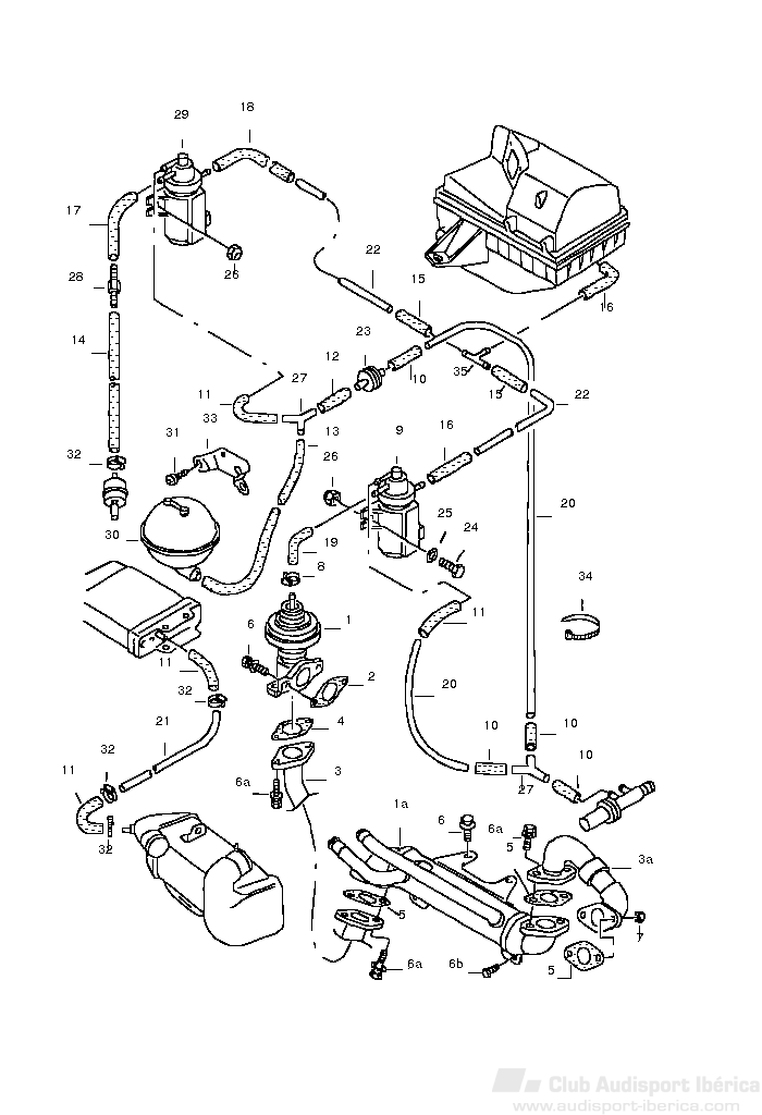

pequeñajo Publicado 13 de Noviembre del 2011 Autor Denunciar Publicado 13 de Noviembre del 2011 Bueno, pues de momento llevamos - N75 cambiada - Todos los tubos cambiados ( turbo, N75,egr, etc) - Tubo de la ecu ( q estaba perfecto pero tb lo he cambiado) Y siguen los Limp Mode, segun creo me queda: cauda, q lo dudo bastante, o turbo sucio, q supongo sera el problema. Me tiene q tocar lo unico q no puedo hacer yo, q put..da Responder
