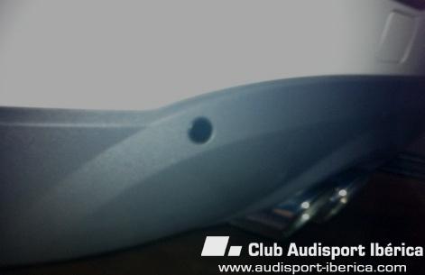

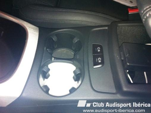

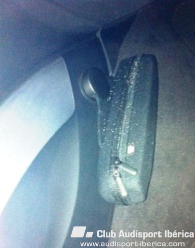

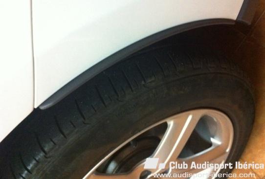

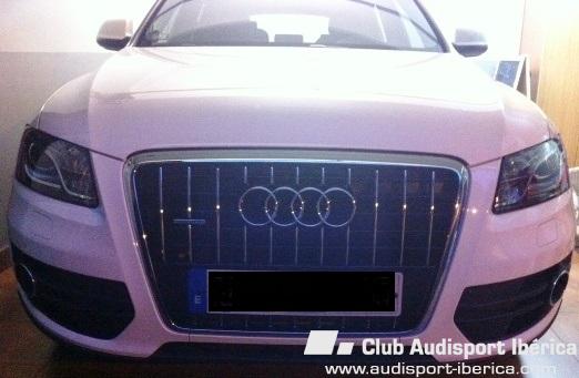

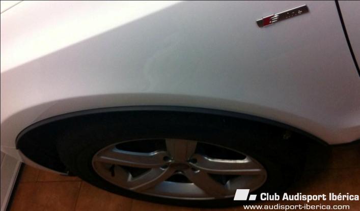

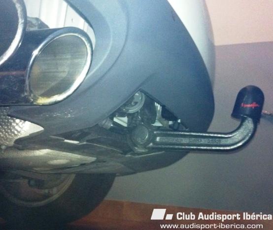

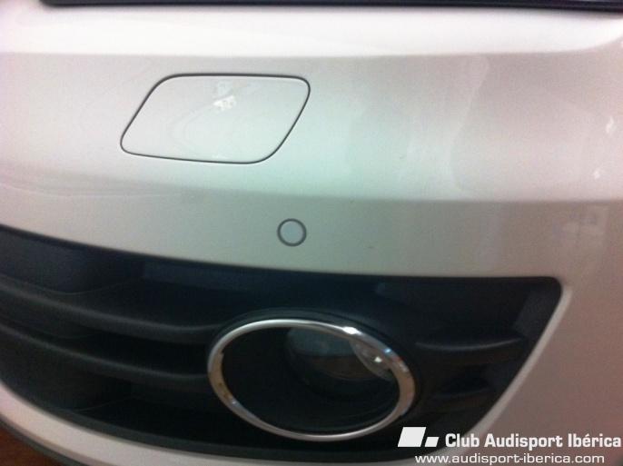

Kolari Publicado 1 de Noviembre del 2011 Denunciar Publicado 1 de Noviembre del 2011 Muy buenas: Aunque en este subforo no se cuelgan los bricos, a diferencia del del A6 C6 en el que participo más, os voy a colgar unas fotos de varios bricos realizados hasta el momento. Son los únicos bricos que voy a hacerle al coche ya que me parece más que suficiente. Quería cambiar del equipo básico al mmi 3G pero lleva demasiado tiempo y hay que desmontar demasiado. Con lo que le he hecho es suficiente para mi. -Como accesorios directos a colocar: colas escape cromadas / protector del maletero / protectores de llanta 20" (ensanche aletas). -Como bricos: parktronic delantero y trasero con gráfico en pantalla APS+ / bola remolque westfalia desmontable (que no escamoteable)/ parrilla s-line / calefactor-enfriador de bebidas en consola / sujeta bolsa y paraguas acompañante / emblema cromado "audi exclusive" en revestimiento interior de las 4 puertas. Fotos: Responder
Kolari Publicado 1 de Noviembre del 2011 Autor Denunciar Publicado 1 de Noviembre del 2011 (editado) Editado 1 de Noviembre del 2011 por Kolari Responder
Kolari Publicado 1 de Noviembre del 2011 Autor Denunciar Publicado 1 de Noviembre del 2011 Son bricos que se pueden hacer sin dificultad, toda la información está en internet pero hay que tener el Elsawin, el ETKA y el cable vag-com para codificar y quitar errores. Ya sabéis que por ahí hay otro foro de Q5 del que se pueden sacar muchas ideas... Las piezas, evidentemente, son de Ebay (Alemania y Polonia) ya que es un almacén baratito lleno de chollos. Si tenéis alguna duda podéis mandarme un mp que os contestaré seguro. Saludos y disfrutad de vuestros coches. Responder

120268 Publicado 16 de Marzo del 2012 Denunciar Publicado 16 de Marzo del 2012 Buenos días. Me podrías decir como has montado lo de calen y emfriar las bebidas. Saludos. Responder
Naher Publicado 29 de Marzo del 2012 Denunciar Publicado 29 de Marzo del 2012 Yo también estoy interesado en el brico del posavasos. ¿Donde puedo encontrar información sobre como hacerlo? Gracias Responder
Kolari Publicado 30 de Marzo del 2012 Autor Denunciar Publicado 30 de Marzo del 2012 Buenas: Una vez localizado los elementos necesarios: pulsador doble, elementos enfriador-calefactor y rejillas de ventilación laterales se trata de desmontar la consola central siguiendo las instrucciones del Elsawin (programa necesario para desmontar cualquier pieza del coche sin riesgo y del que se encuentra amplia información en la sección de software de este foro), vaciar las marcas de recorte con un cutter tanto para el pulsador como para las rejillas que vienen troqueladas por detrás de todas las consolas de serie, colocar estos elementos, desmontar por abajo los dos reposabebidas para recolocar los de la versión enfriadora y calefactora, conectar el cableado a positivo y a negativo en el propio tunel desmontado y listo. Que yo recuerde no lleva codificación con vag-com. Es un brico sencillo. No funcionan simultaneamente las dos cosas: o enfrias o calientas pero no las dos cosas a la vez. Por otra parte; este coche por desgracia no lleva sensor de luz y lluvia ni espejo retrovisor antideslumbrante así que estoy reuniendo información porque me parece que sí se puede montar todo eso sin cambiar la luna por la específica del sensor. Es un extra IMPRESCINDIBLE que no venía en el coche y cuando te acostumbras a él siempre se te olvida dar la luz en los túneles...peligroso y encima multable. Si alguno tiene más info de este tema, por favor, que la comparta. Saludos. Responder
cuco007 Publicado 27 de Junio del 2012 Denunciar Publicado 27 de Junio del 2012 Buenas Kolary, me gustaria que me dieses informacion de los "plasticos negros" que he visto en una de las fotos, no se si son a los que te refieres con ensanches de aleta de 20". Estaria interesado en que me enviases informacion del vendedor o si es en ebay, etc. Gracias y un saludo. Responder
grodi Publicado 27 de Abril del 2013 Denunciar Publicado 27 de Abril del 2013 (editado) Buenas, Rescato este hilo para preguntar a los que tenéis el calefactor/enfriador de bebidas si merece la pena o no. Estoy animado a hacer este brico, pero he leído por ahí que ni calienta ni enfría demasiado, y carece de utilidad en la práctica. Que decís? Saludos Enviado desde mi GT-I9300 usando Tapatalk 2 Editado 27 de Abril del 2013 por grodi Responder
Kolari Publicado 6 de Mayo del 2013 Autor Denunciar Publicado 6 de Mayo del 2013 Buenas, Rescato este hilo para preguntar a los que tenéis el calefactor/enfriador de bebidas si merece la pena o no. Estoy animado a hacer este brico, pero he leído por ahí que ni calienta ni enfría demasiado, y carece de utilidad en la práctica. Que decís? Saludos Enviado desde mi GT-I9300 usando Tapatalk 2 Depende del precio del extra no lo pongas. Mantiene frio y caliente pero no esperes maravillas. Ahora estoy con el brico de la camara de aparcamiento y el cambio completo a carroceria sline. Si alguno necesita alguna pieza de lo que retire... ya sabe. Pondré fotos del cambio. Saludos. Responder
