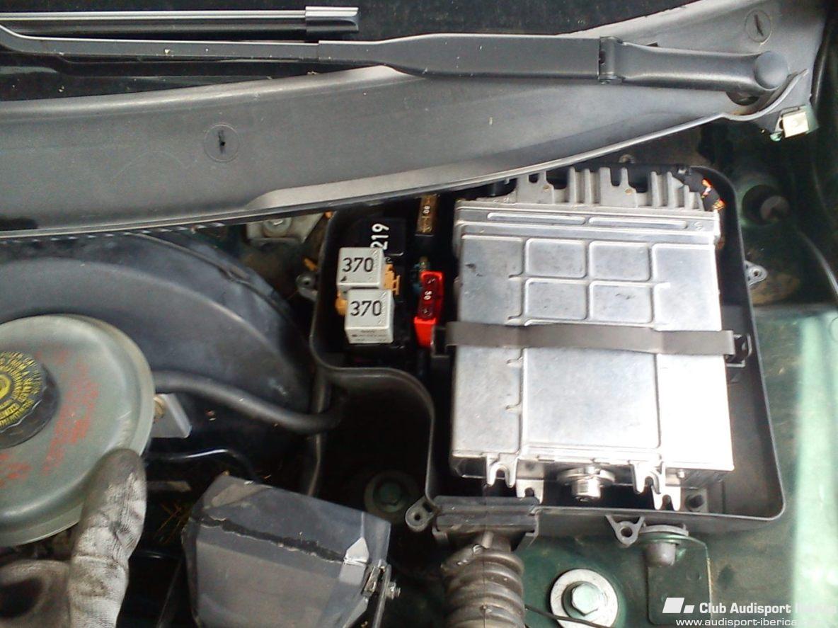

xrclasica Publicado 1 de Noviembre del 2011 Autor Denunciar Publicado 1 de Noviembre del 2011 Fotito de la caja de relés del vano motor con relés y fusibles de calentadores: Responder

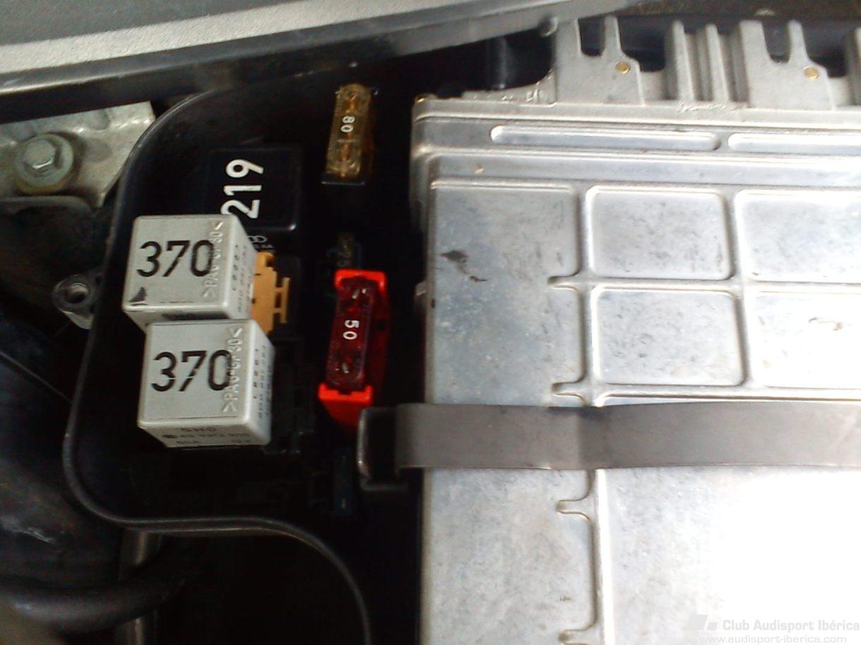

xrclasica Publicado 1 de Noviembre del 2011 Autor Denunciar Publicado 1 de Noviembre del 2011 Y otra fotito más. Los dos relés con el número 370 son los que alimentan los tres calentadores, y los fusibles de 50 y 80 A son los que protegen los dos circuitos: Responder
