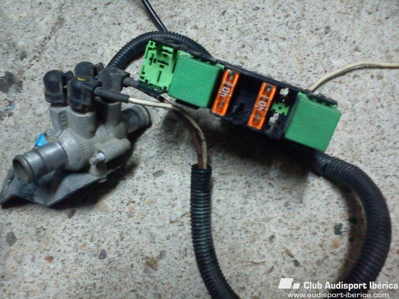

xrclasica Publicado 2 de Noviembre del 2011 Autor Denunciar Publicado 2 de Noviembre del 2011 Lo que a mi se me escapa es... Esos calentadores venian de fabrica o se los instalaron a posteriori...??? Lo digo porque esa instalacion me parece demasiado "de fabrica". De ser de fabrica eso viene en el ELSA pero por webos. Un saludo. Todo viene de fábrica, fíjate cómo está instalado en la caja donde está la centralita. También viene en el ETKA, pero no tengo ELSA, así que me quedo de momento sin saber cómo activarlo. Además, también lo he visto instalado en un León FR 150 CV de un amigo. Una fotito del mismo sistema pero en los HDI: Responder

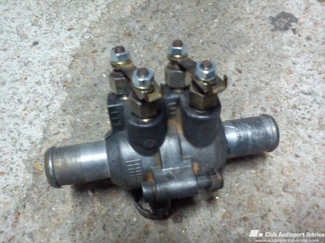

xrclasica Publicado 2 de Noviembre del 2011 Autor Denunciar Publicado 2 de Noviembre del 2011 (editado) Y otra fotito con el sistema completo de los HDi (lo cogí en el desguace de una Xsara Picasso) con el cableado, relés y fusibles, en realidad es calcado al de los TDi. Este conjunto seguramente se lo instale a mi cuñado, que tiene un Toledo TDi del 98 y no lo lleva. Editado 2 de Noviembre del 2011 por xrclasica Responder

xrclasica Publicado 2 de Noviembre del 2011 Autor Denunciar Publicado 2 de Noviembre del 2011 21125251.xml_xsl=2.pdf Antes de nada muchas gracias ttoni. Pues todas las comprobaciones que vienen en el texto las he hecho, y está todo bien, los calentadores, los relés, las conexiones... el problema viene porque la señal que activa los relés viene de la centralita (salidas 6 y 26), pero no llega a ninguno de los relés la corriente que necesito para que se active. En principio las condiciones se dan, temperatura, revoluciones, etc., aunque como bien dice Salmorejo, eso de "Otras condiciones de activación" deja la puerta abierta a cualquier otra condición, que no sabemos cuál puede ser, que nos chafe el plan. Para ver dónde está la pieza con los calentadores, tienes que asomarte por la parte de atrás de la culata: uno de los manguitos de refrigeración sale de la mampara del habitáculo (radiador de la calefacción) y llega a la culata, pues justo donde entra en la culata es la pieza esa que tiene atornillados los tres calentadores. Sigue el manguito con la vista hasta la culata y lo ves, no tiene pérdida. Yo creo que se ve mejor desde el lado del caudalímetro mirando hacia la zona en cuestión. Responder
