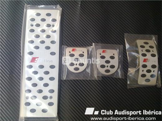

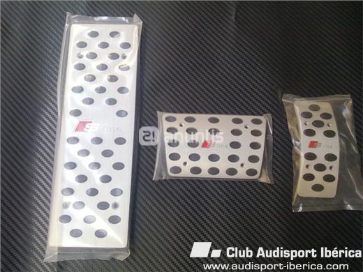

Muy buenas, pululeando por ahi, me he encontrado estos pedales que a mi parecer están bien de precio y no resultan muy feos que digamos, no sé, a ver que opinais. Aqui os dejo el enlace.post-73666-0-12958100-1320231562.jpgpost-73666-0-75219000-1320231578.jpg
http://www.segundama...=14_s&st=a&c=53
Hola Sr. B. !!! Oye tenemos que organizar una mini quedada pero ya!! que tengo ganas de juntarnos a tomar algo y ponernos al día de las novedades, y habrá que ver esos pedales insitu drooling.gif.
un abrazo!
Muy buenas Paco, cuando quieras quedamos, oye una cosa no he conseguido que nos den una copia sobre la rueda de prensa, si tú puedes conseguirla.....ya me diras...un saludo
