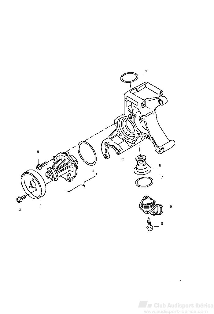

sata Publicado 3 de Noviembre del 2011 Denunciar Publicado 3 de Noviembre del 2011 (editado) Hola.El termostato se encuentra detras de la bomba de dirección.Es un mangito "gordo" que entra en la culata,que va fijado con dos tornillos y tiene forma de óvalo.Si no sabes donde esta la bomba direccion,te pongo una foto y detras de ella tienes que ver el susodicho ovalo.Hay dentro está el termostato.Trastea por el foro que tiene que haber un monton de fotos del termostato. Foto de la bomba:El termostato no se ve pero....sigue la flecha. Editado 3 de Noviembre del 2011 por duke80 Responder
pequeñajo Publicado 3 de Noviembre del 2011 Denunciar Publicado 3 de Noviembre del 2011 (editado) Hola, ref. 044121113 (termostato para AFN), Precio unos 25€ Es la pieza nº8 Por cierto Sata, tu foto me viene al pelo ya que tb me rezuma líquido de la dirección por el tubo que sale de la bomba de dirección (el del tornillo grande hexagonal) El coche es un no parar de "rezumar" Editado 3 de Noviembre del 2011 por pequeñajo Responder
