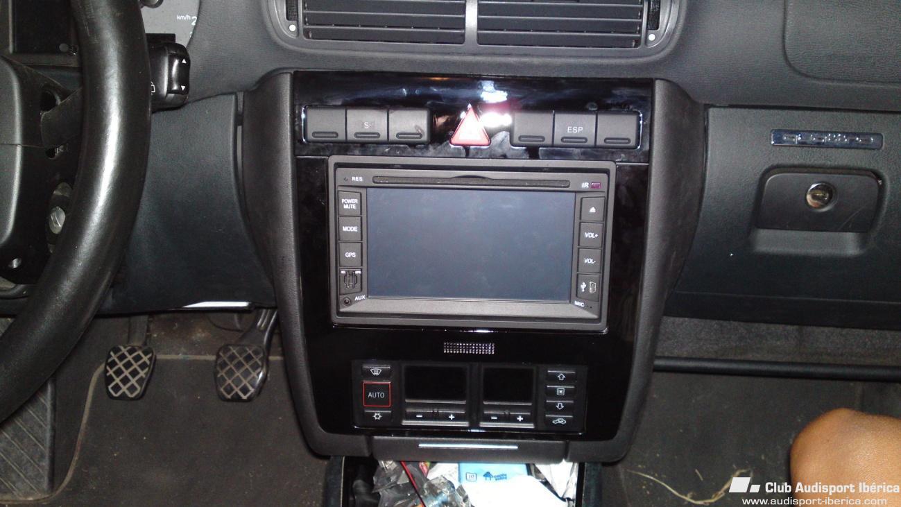

por cierto al ver la foto me acorde del brico de el compañero que se monto esa consola y es una consola de restyling,pero puso la botonera del pre-restyling....si os fijais en la parte baja en el cenicero lo vereis....yo lo queria todo menos el clima,del restyling, y asi lo hice....resultado final este
saludos
