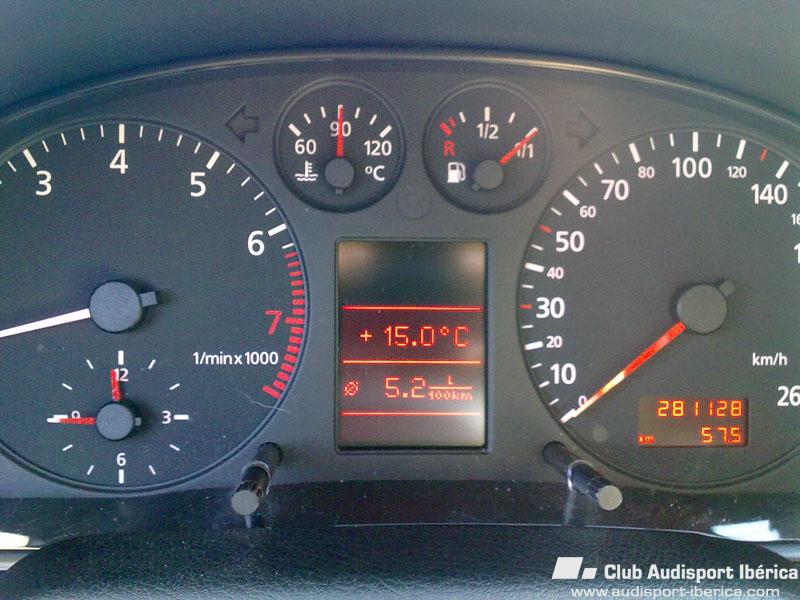

mikela4 Publicado 3 de Noviembre del 2011 Denunciar Publicado 3 de Noviembre del 2011 (editado) Bueno,como algunos sabeis,he conseguido cambiar el cuadro antiguo tipico por uno con FIS. Es verdad,gasolina.El cuadro lo consegui gracias al ER BANDIO,la instalacion la hice con la gran ayuda de 2 EXPERTOS en cuadros (sin ser tocapelotas,vale?),el MICHEL S3 y CARLOS A4.Da igual la orden en la que pongo a los 2,los 2 son MUY BUENOS,que conste! Despues de unas cuantas problemillas que al final quedaron resueltos gracias a la gran ayuda de los arriba mencionados,queda todavia un problema sin solucionar,porque no se que hacer.Es que cuando le doy contacto,el indicador de temperatura refrigerante se pone ASI : Despues de muy poco rato(cosa de 2-5 min.)se pone ASI : Yo diria que es bastante normal ponerse casi en 90º,ya que el canal 51 clima me pone 90º.Lo que veo raro,pero raro,es que se ponga como en la primera imagen, en casi 100º cuando arranco,es decir,con motor frio! Y sin contacto la aguja esta muy,pero muy por debajo de la marca de 60º,tocando el aro cromado.Yo la puse asi,para que me marcara unos 90º,porque si la dejo en el medio con el test de agujas,entonces me marca ...yo que se...unos 100º en vez de 90 y al poner contacto sube a tope! Bueno,pues,sera cuestion de cambiar la bobina del indicador o que co...es hacerle,porque ya me tiene loco! Y ! Tambien,esta tarde me aparece el aviso de nivel bajo gasoil.Bien.Le meto 20€,y al arrancar me sube la aguja casi al medio(con unos 15 litros) y me marca autonomia 380km.Raro,no?Nada de que vapores de combustible o istorias.Porque al cabo de una hora seguia la aguja alli,claro,no le heche mas de 5-6 km. Pues,esto.Perdonad el tocho,y se que como siempre,los mejores consejeros los encuentro AQUI ! Siempre vuestro,Mikela4! P.D. Pregunta tonta : las esferas gasolina europeas tienen el 100km/hora en el mismo sitio que la que tengo yo,no?Lo digo porque el sabado ire a visitar el desguace del amigo ucraniano Editado 3 de Noviembre del 2011 por mikela4 Responder

duke80 Publicado 3 de Noviembre del 2011 Denunciar Publicado 3 de Noviembre del 2011 P.D. Pregunta tonta : las esferas gasolina europeas tienen el 100km/hora en el mismo sitio que la que tengo yo,no?Lo digo porque el sabado ire a visitar el desguace del amigo ucraniano El 100 km/h está en la vertical. Un saludo!- :flwrs: Responder
JuanK_A64F Publicado 4 de Noviembre del 2011 Denunciar Publicado 4 de Noviembre del 2011 En cuadros TDI estan todas las agujas en VERTICAL y los GASOLINA estan todas en VERTICAL excepto las RPM que esta en el Numero 3 o 3000 RPM Responder

Tzintze Publicado 7 de Noviembre del 2011 Denunciar Publicado 7 de Noviembre del 2011 Que si, Mikel... :lol2: pero es porque tú, Duke, llevas el de 10, 30, 50....; él y yo llevamos el de 20, 40, 60... Responder
PMorales Publicado 7 de Noviembre del 2011 Denunciar Publicado 7 de Noviembre del 2011 Duke, tu cuadro es "asimetrico" (a muchos ya nos suena esta palabra directamente a los espejos) Mira el cuadro de arriba, el medio exacto es 130. Si lo utilizamos como eje, nos da la misma distancia desde 0-130 que desde 130-260 Por lo tanto tu cuadro tiene variaciones en cuanto a movimiento de la aguja En tu cuadro el espacio entre 0-100 no es el mismo que desde 100-260 HE DESCUBIERTO AMERICA!!! Responder
duke80 Publicado 7 de Noviembre del 2011 Denunciar Publicado 7 de Noviembre del 2011 Duke, tu cuadro es "asimetrico" (a muchos ya nos suena esta palabra directamente a los espejos) Mira el cuadro de arriba, el medio exacto es 130. Si lo utilizamos como eje, nos da la misma distancia desde 0-130 que desde 130-260 Por lo tanto tu cuadro tiene variaciones en cuanto a movimiento de la aguja En tu cuadro el espacio entre 0-100 no es el mismo que desde 100-260 HE DESCUBIERTO AMERICA!!! Ya, de 0-100 va de 5 en 5 y de 100-260 va de 10 en 10, eso ya lo sabía!! Pero el 100 km/h está en la vertical, a que sí??- :lol2: :innocent: Responder
Tzintze Publicado 7 de Noviembre del 2011 Denunciar Publicado 7 de Noviembre del 2011 Duke, tu cuadro es "asimetrico" (a muchos ya nos suena esta palabra directamente a los espejos) Mira el cuadro de arriba, el medio exacto es 130. Si lo utilizamos como eje, nos da la misma distancia desde 0-130 que desde 130-260 Por lo tanto tu cuadro tiene variaciones en cuanto a movimiento de la aguja En tu cuadro el espacio entre 0-100 no es el mismo que desde 100-260 HE DESCUBIERTO AMERICA!!! es lo que quería decir yo, (+1) Responder
mikela4 Publicado 7 de Noviembre del 2011 Autor Denunciar Publicado 7 de Noviembre del 2011 Ya, de 0-100 va de 5 en 5 y de 100-260 va de 10 en 10, eso ya lo sabía!! Pero el 100 km/h está en la vertical, a que sí??- :lol2: :innocent: QUE SIIIII !!!!!!!!!!!! Que si,Duke,pero yo que hago con el mio?: Es que,por mucho que quiera,la raya de los 100 no esta en el centro,la madre que pario O es que al ser americano...Pero he encontrado un 1.8 en el desguace,tiene los 100 igual que el mio,es europeo,pero es cuadro con bombillas y la esfera no me vale! Un saludo! Responder
Tzintze Publicado 7 de Noviembre del 2011 Denunciar Publicado 7 de Noviembre del 2011 Ya, de 0-100 va de 5 en 5 y de 100-260 va de 10 en 10, eso ya lo sabía!! Pero el 100 km/h está en la vertical, a que sí??- :lol2: :innocent: QUE SIIIII !!!!!!!!!!!! Que si,Duke,pero yo que hago con el mio?: Es que,por mucho que quiera,la raya de los 100 no esta en el centro,la madre que pario O es que al ser americano...Pero he encontrado un 1.8 en el desguace,tiene los 100 igual que el mio,es europeo,pero es cuadro con bombillas y la esfera no me vale! Un saludo! pobre compi buscando una solución y nosotros con "piques" tontos, pues ni idea compañero, pero no va tan mal si tienes KM/H y MPH ni tan mal Responder
PMorales Publicado 7 de Noviembre del 2011 Denunciar Publicado 7 de Noviembre del 2011 QUE SIIIII !!!!!!!!!!!! Que si,Duke,pero yo que hago con el mio?: Es que,por mucho que quiera,la raya de los 100 no esta en el centro,la madre que pario O es que al ser americano...Pero he encontrado un 1.8 en el desguace,tiene los 100 igual que el mio,es europeo,pero es cuadro con bombillas y la esfera no me vale! Un saludo! Eres un gansta brother!! jajajajaja Eso es mu coñazo en tener que ver la velocidad en una escala secundaria... Responder
