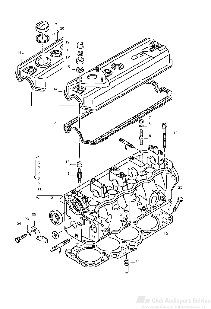

mikela4 Publicado 26 de Marzo del 2012 Denunciar Publicado 26 de Marzo del 2012 (editado) Pero se me ocurre una pregunta : en los AFN , que hago con los 2 tornillos que van encapuchados,si por alli me pierde tambien? Es que no me funciona el ETKA para mirar lo que hay alli... porque son 2 tornillos,no?? Editado 26 de Marzo del 2012 por mikela4 Responder
sata Publicado 27 de Marzo del 2012 Denunciar Publicado 27 de Marzo del 2012 (editado) Pero se me ocurre una pregunta : en los AFN , que hago con los 2 tornillos que van encapuchados,si por alli me pierde tambien? Es que no me funciona el ETKA para mirar lo que hay alli... porque son 2 tornillos,no?? Esos tornillos llevan una junta por dentro y por fuera de la tapa de culata. Te subo una foto de la tapa de culata de tu motor. 15- Casquillo de sellado 16- Arandela de sellado 17- Arandela cóncava 18- Tuerca con arandela M6 19- Capuchón (Traducido con Google traductor) Un saludo,compañero. Editado 29 de Marzo del 2012 por duke80 Responder
porter Publicado 22 de Julio del 2012 Denunciar Publicado 22 de Julio del 2012 El culatín estará así: Lo limpiamos con un desengrasante y lo aclaramos muy bien La junta con los 3 circulos como se llama esa junta? yo tambien tengo que cambiar juntas a mi v6 y quiero pedirlas esta semana Un saludo Responder
elgrajo Publicado 22 de Julio del 2012 Denunciar Publicado 22 de Julio del 2012 La junta con los 3 circulos como se llama esa junta? yo tambien tengo que cambiar juntas a mi v6 y quiero pedirlas esta semana Un saludo Va en el mismo juego que la otra junta, tu pides un juego de juntas para la tapa de balancines y van las dos. Un saludo. Responder
porter Publicado 25 de Julio del 2012 Denunciar Publicado 25 de Julio del 2012 La junta con los 3 circulos como se llama esa junta? yo tambien tengo que cambiar juntas a mi v6 y quiero pedirlas esta semana Un saludo Va en el mismo juego que la otra junta, tu pides un juego de juntas para la tapa de balancines y van las dos. Un saludo. Las juntas que las pedis en audi o en una tienda de recambios normal? porque fui a pedir para los balancines y solo me daban la cuadrada normal de la tapa, la de los 3 circulos no tenian. Un saludo Responder
duke80 Publicado 25 de Julio del 2012 Autor Denunciar Publicado 25 de Julio del 2012 Las juntas que las pedis en audi o en una tienda de recambios normal? porque fui a pedir para los balancines y solo me daban la cuadrada normal de la tapa, la de los 3 circulos no tenian. Un saludo Las primeras las compré en Audi y las segundas en una tienda de recambios vía web (en EEUU). En ambos casos, venían las 4 juntas (2 cuadradas y 2 de círculos). Un saludo!!- :thumbsup: Responder
duke80 Publicado 25 de Julio del 2012 Autor Denunciar Publicado 25 de Julio del 2012 Las juntas que las pedis en audi o en una tienda de recambios normal? porque fui a pedir para los balancines y solo me daban la cuadrada normal de la tapa, la de los 3 circulos no tenian. Un saludo Acabo de echarle un vista al ETKA y es normal que no encuentres la junta de círculos... El 12 válvulas no la lleva... Responder
