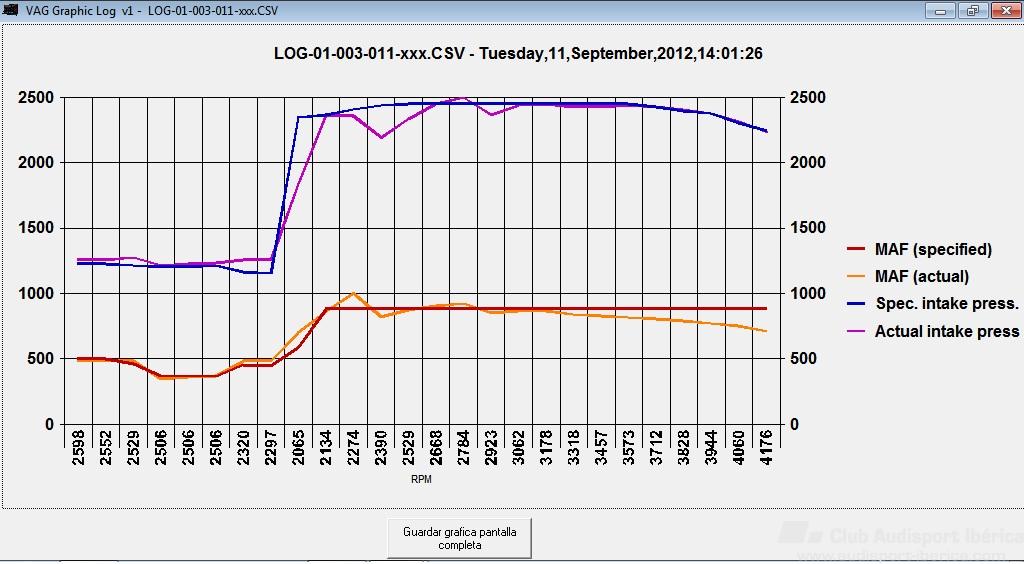

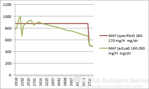

WAJE Publicado 4 de Noviembre del 2011 Denunciar Publicado 4 de Noviembre del 2011 Hola, me gustaria saber si alguien me puede decir como ve mi grafica del cauda, no se muy bien si esta bien hecha, si alguien me lo puede decir se lo agradeceria, aqui os la dejo haber que me decis. SALUDOS Responder
WAJE Publicado 4 de Noviembre del 2011 Autor Denunciar Publicado 4 de Noviembre del 2011 Por cierto la lanzada ha sido en 4ª velocidad y cuesta arriba y con humedad alta, no se si influira, y es que estoy pensando en limpiar el cauda y la N75 haber si mejora algo y baja el consumo. Lo tengo reprogramado a 205 cv. SALUDOS Responder

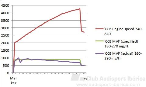

WAJE Publicado 4 de Noviembre del 2011 Autor Denunciar Publicado 4 de Noviembre del 2011 Haber creo que asi esta mejor hecho, no estoy muy seguro Si me podeis decir como esta el cauda os lo agradezco Responder
wizard1000 Publicado 4 de Noviembre del 2011 Denunciar Publicado 4 de Noviembre del 2011 Te falla un poco en altas pero puede ser turbo o la misma repro filtros sucios etc Responder
WAJE Publicado 4 de Noviembre del 2011 Autor Denunciar Publicado 4 de Noviembre del 2011 Si limpio el caudalimetro ganare algo???el turbo???jore pero si apenas le doy mucha caña, nada en frio ni nada por el estilo y la repro no es agresiva. . . Bueno limpiare el cauda y la N75 haber si gano en algo, la verdad es que en altas no es uqe vaya muy aya. SALUDOS y gracias wizard Responder

wizard1000 Publicado 5 de Noviembre del 2011 Denunciar Publicado 5 de Noviembre del 2011 haz un log al canal 3 4 9 11 13 14 y 15 en 3 de 2000 hasta corte. y postea Responder
WAJE Publicado 5 de Noviembre del 2011 Autor Denunciar Publicado 5 de Noviembre del 2011 Pero eso son 7 canales y yo solo los puedo hacer de 3 maximo no???no lo entiendo, es que ese es el primer log qu ehe hecho Responder
Alo Publicado 5 de Noviembre del 2011 Denunciar Publicado 5 de Noviembre del 2011 si en un log si, maximo 3, pero puedes hacer varios log Responder
WAJE Publicado 5 de Noviembre del 2011 Autor Denunciar Publicado 5 de Noviembre del 2011 (editado) Alo y luego para hacer las graficas??porque es que con el excel que tengo yo me cuesta un monton hacerlas, nose si habra algun programa que sea mejor. Ahora me voy a bajar a limpiar el cauda y esta tarde o mañana hago los logs si tengo un poco de tiempo jejejeje. SALUDOS Editado 5 de Noviembre del 2011 por WAJE Responder
Alo Publicado 5 de Noviembre del 2011 Denunciar Publicado 5 de Noviembre del 2011 (editado) La verdad que si que es un engorro, tambien hay un programa dentro de la carpeta donde instalaste el vagcom, vag scope que te permite abrir las graficas obtenidas, lo que pasa que al hacer las lanzadas tienes que borrar datos (yo por lo menos porque tenia que ponerlo antes y despues dar la vuelta con el coche, la lanzada y parar el coche y luego quitarlo, si sois 2 a lo mejor te apañas) ahí no puedes borrar asique no me quedaba otra que con el excel. PD tu cauda esta mejor que el mio jajaja Editado 5 de Noviembre del 2011 por Alo Responder

WAJE Publicado 11 de Septiembre del 2012 Autor Denunciar Publicado 11 de Septiembre del 2012 Bueno despues de bastante tiempo ya he hecho una nueva grafica, aunque no me acordaba de los canales uqe me dijo wizard y solo la he hecho de 3 y 11, aqui esta, haber que os parece, yo creo que ha mejorado. SALUDOS Responder
WAJE Publicado 11 de Septiembre del 2012 Autor Denunciar Publicado 11 de Septiembre del 2012 Por cierto es en 4ª y desde 2000 vueltas, recien anulada la EGR por vag com al 70% aprox, ya uqe no le quiero anular al 100% para que no tarde demasiado en calentar. SALUDOS Responder
WAJE Publicado 12 de Septiembre del 2012 Autor Denunciar Publicado 12 de Septiembre del 2012 Nadie?? Responder
