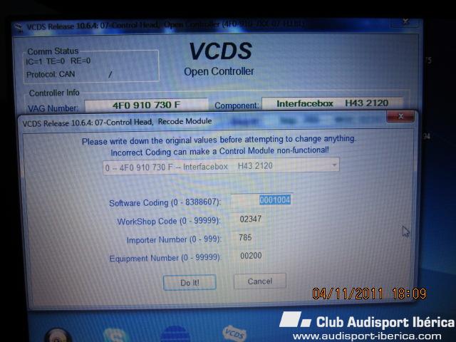

Krivija Publicado 4 de Noviembre del 2011 Denunciar Publicado 4 de Noviembre del 2011 Necesito vuestra ayuda. Los cuento e echo cambios en el modolo 07 quería hacer esto ACTIVACION LUZ AMBIENTAL: activar en el MMI elpaquete de iluminación interior, curioso cuando ves una opción mas en el MMI, en definitiva en sistemas de car, junto a cuadro de instrumentos, nº bastidor , iluminación exterior , ahora tengo el de iluminación ambiental, una vez dentro deja manejar el jostik de oscuro a claro, Para cambiarlo lo que he hecho ha sido entrar en el modulo 07 , y en coding a la numeracion actual que era 02327 hay que sumarle un 2 a la penultima cifra, en mi caso el resultado es 02347, y dandole al do it, terminado A final no sé qué e echo pero no he visto ningún cambio y creo que desde entonces ha empezado bajarme el nivel de batería en MMI .Quiero poner las cosas como estaban mi coche es un A6 de 2006 2.7 TDI con MMG 2G Los valores ahora los tengo así allí va la foto Responder

Krivija Publicado 4 de Noviembre del 2011 Autor Denunciar Publicado 4 de Noviembre del 2011 Creo que mi error era de cambiar el vigor a WorkShop Code. Responder

txispis Publicado 6 de Noviembre del 2011 Denunciar Publicado 6 de Noviembre del 2011 hola: tu tienes 001004 y si es un avant esta bien codificado, si es limosina tendrias 000004 si has cambiado otra cosa dejalo como estaba 1-Codificación: 00?0x0x: Pantalla MMI (saludo inicial) 0 = Audi A6 (4F) 1 = Audi S6 (4F) 3 = Audi RS6 (4F) 00x?x0x: Tipo de Chasis 0 = Limousina (Sedan) 1 = Avant (Wagon) 3 = Allroad 00x0?0x: Mute 0 = Supresión de sonido desactivada (estándar) 1 = Supresión de sonido activada 2 = Supresión gradual de sonido (soft mute) activada (para vehículos especiales con equipo de radiotransmisión, como policía, bomberos, ...) 3 = Soft mute y Line-In activados (para núm. PR. 9ZD, montaje de telefono a posteriori) 00x0x??: Lenguaje 01 = Aleman 02 = Ingles (GB) 03 = Ingles (US) 04 = Español 05 = Italiano 06 = Frances 07 = Portugues 08 = Japonés 09 = Chino 10 = Holandes 11 = Griego 12 = Ruso 13 = Polaco 14 = Hungaro 15 = Croata 16 = Turco 17 = Esloveno 18 = Eslovaco como ves nada de lo que cuentas de la ilumonacion se cambia aqui Porfa chicos algien con VAG COM solo entrar en el modulo 07 , y en coding y desirme como tiene los numeros Responder
