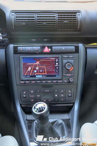

JuanK_A64F Publicado 5 de Noviembre del 2011 Denunciar Publicado 5 de Noviembre del 2011 Porfa quien del foro lo lleva??? :clap1: Responder
JuanK_A64F Publicado 5 de Noviembre del 2011 Autor Denunciar Publicado 5 de Noviembre del 2011 NADIE????? Responder
Athabasco Publicado 5 de Noviembre del 2011 Denunciar Publicado 5 de Noviembre del 2011 Pues me supongo que algun S4 o RS4, que son los que llevan consola de doble din, pasate por su foro a ver si hay suerte. S2 PD. Pero si es la referencia supongo que sale en el etka, no?, eso es lo que necesitas?. Responder

JuanK_A64F Publicado 6 de Noviembre del 2011 Autor Denunciar Publicado 6 de Noviembre del 2011 (editado) POr lo poco que he podido ver creo que es el de un A6 C5. Mirate este post: http://www.audisport-iberica.com/foro/index.php?/topic/78184-num-referencia-de-recambios-accesorios-modelos-etc/ Y aqui he visto uno montando en un B5 y creo que es el que quieres http://forums.audiworld.com/showthread.php?t=1615791 La referencia que creo que necesitas es 4B0 035 192 P Si las referencias las tengo claras y medidas, pero hay 2 modelos y lo que no quiero es que quede como este, le falta 5mm de ancho... y esta foto como las mias anteriores son de un A4 B5 Editado 6 de Noviembre del 2011 por Carlos A4 B5 Responder
zeimon Publicado 6 de Noviembre del 2011 Denunciar Publicado 6 de Noviembre del 2011 ¿No puede ser que el rns-e solo se montara a partir del A4 b6 y A6 c5 restyling? Porque en el rs4 b5 creo que solo venia el rns-d. Quiza con la moldura del rnsd puedas hacer algo. De todas formas investigare un poco eso de las medidas Responder
zeimon Publicado 7 de Noviembre del 2011 Denunciar Publicado 7 de Noviembre del 2011 A ver que te parece esta referencia 8P0035193G es un rns-e y lo lleva wizard en su s4 b5. Yo creo que le queda muy bien ¿No? Responder
JuanK_A64F Publicado 7 de Noviembre del 2011 Autor Denunciar Publicado 7 de Noviembre del 2011 A ver que te parece esta referencia 8P0035193G es un rns-e y lo lleva wizard en su s4 b5. Yo creo que le queda muy bien ¿No? Wizard por lo que he hablado con el me ha dicho que ha soldado plastico y lo ha pintado. :drool: Responder
zeimon Publicado 8 de Noviembre del 2011 Denunciar Publicado 8 de Noviembre del 2011 Pues le ha quedado de muerte, queda totalmente OEM. Seguire investigando Responder
JuanK_A64F Publicado 8 de Noviembre del 2011 Autor Denunciar Publicado 8 de Noviembre del 2011 (editado) Gracias ZEIMON pero lo tengo super investigado yo, lo que pasa que hay cosas que no me cuadra y me falta saberlas com ola foto que he puesto al principio que se ve muy bien ese NAVI WIZAR1000 seguro que compró un 4B0035193P, despues compro la ultima version 8P0035193G y cambio caratulas de uno a otro y se quedo con 8P0035193G de chasis, (ES MI TEORIA Y QUE NO SE OFENDA NADIE) eso lo hize yo cuando compre un RNS-D NO DX por mi ignorancia y luego me pille un DX y cambien caratulas y hay lo llevo, Caratula del NO DX ajustada a la perfecion y Chasis de un DX. Se puede hacer perfectamente y funciona y encaja perfecto. Editado 8 de Noviembre del 2011 por Carlos A4 B5 Responder
