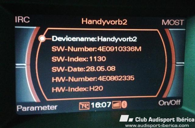

jolutor Publicado 6 de Noviembre del 2011 Denunciar Publicado 6 de Noviembre del 2011 Buenos dias anuevo34, txispis y a todos, hoy, mirando en el menú oculto del mmi he visto esto. Uploaded with ImageShack.us Según el brico de anuevo34 la centralita bluetooth, referencia 4E0 862 335 es la que se necesita para conectar cualquier telefono con bluetooth. Hasta ahora siempre he creido que llevaba la centralita 4E0 910 336 porque era lo que me decia el etka sobre mi audi A6 4F del 2007 y al llevar la cuna para el telefono como ya he puesto en otra consuta. Pero viendo esa imagen entiendo que la centralita que llevo es la del brico, osea la 4E0 862 335 pero con el software 4E0 910 336 M. ¿Necesitaria solamente cambiar el cableado como en el brico? Gracias. Responder
anuevo34 Publicado 6 de Noviembre del 2011 Denunciar Publicado 6 de Noviembre del 2011 Te pongo la foto de esa misma pantalla de mi coche.....(no es el menú oculto, sino el de actualización del software) Los datos que aporta son exactamente iguales.... Has probado a enlazar un móvil con Bt? Llevas el motorola con la pantalla en monocromo rojo o en color? Responder

jolutor Publicado 6 de Noviembre del 2011 Autor Denunciar Publicado 6 de Noviembre del 2011 (editado) Antena debe llevar porque al quitar el telefono de la cuna se conecta con el bluetooth por que sigue conectado y sale en el mmi el simbolo bluetooth. A ver si esto os dice algo, esta es la versión de software que llevo Uploaded with ImageShack.us Porque ¿vosotros como lo conectais? hay que hacer algo especial o como en cualquier parrot. La intención mia era pasarlo a la versión 5570 que gracias al forero jesuslatorre1 que me la ha pasado, ¿se podria pasar directamente a esta versión sin las intermedias? Entiendo que sí según he leido? verdad. Gracias. Editado 6 de Noviembre del 2011 por jolutor Responder
txispis Publicado 6 de Noviembre del 2011 Denunciar Publicado 6 de Noviembre del 2011 Antena debe llevar porque al quitar el telefono de la cuna se conecta con el bluetooth por que sigue conectado y sale en el mmi el simbolo bluetooth. A ver si esto os dice algo, esta es la versión de software que llevo Uploaded with ImageShack.us Porque ¿vosotros como lo conectais? hay que hacer algo especial o como en cualquier parrot. La intención mia era pasarlo a la versión 5570 que gracias al forero jesuslatorre1 que me la ha pasado, ¿se podria pasar directamente a esta versión sin las intermedias? Entiendo que sí según he leido? verdad. Gracias. Entonces ya tengo claro que esta todo bien, si enlazastes el nokia, prueba con otro viejo. Si tienes problema con los modernos, casi seguro que tienes que actualizar el MMI. saludos Responder
anuevo34 Publicado 6 de Noviembre del 2011 Denunciar Publicado 6 de Noviembre del 2011 Actualiza directamente a la 5570 y nos cuentas...... Creo que va a ser eso, tal y como te comenta Txispis.... Responder
