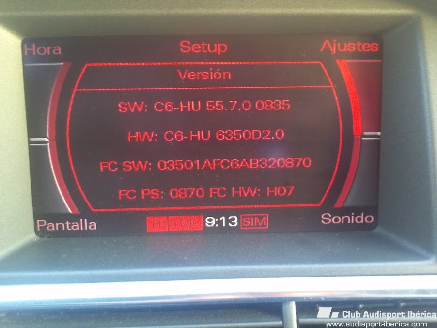

luishelena Publicado 9 de Noviembre del 2011 Denunciar Publicado 9 de Noviembre del 2011 Buenas, esta es la versión que tengo yo, quisiera actualizar a la 5150, puedo directamente o tengo que ir paso a paso. Jolutor, me puede pasar por MP esta versión que tienes. Gracias. Responder
txispis Publicado 9 de Noviembre del 2011 Denunciar Publicado 9 de Noviembre del 2011 Buenas, esta es la versión que tengo yo, quisiera actualizar a la 5150, puedo directamente o tengo que ir paso a paso. Jolutor, me puede pasar por MP esta versión que tienes. Gracias. Puedes actualizar a la ultima directamente con los 3 cds saludos Responder

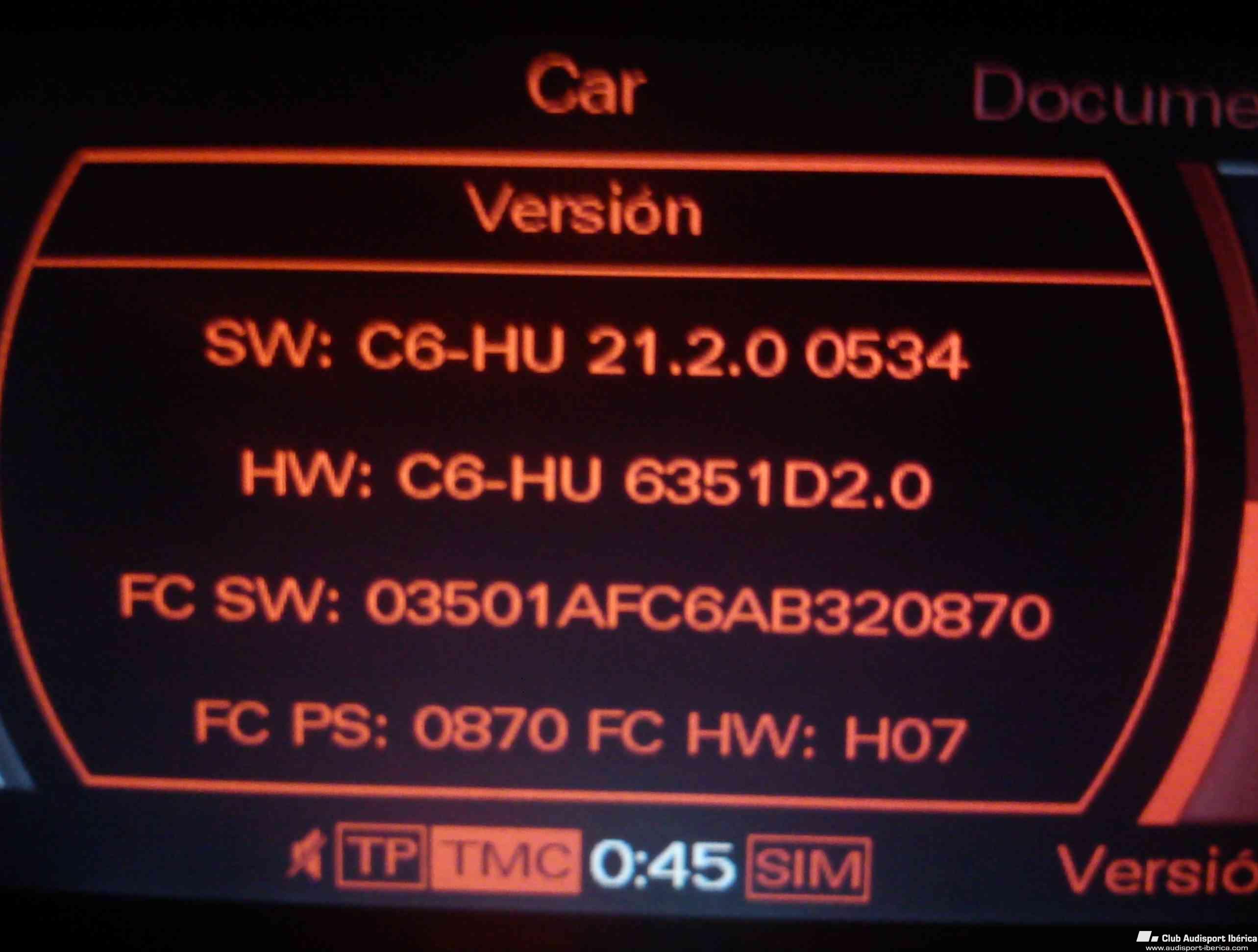

rack32 Publicado 20 de Marzo del 2013 Denunciar Publicado 20 de Marzo del 2013 txispis, acabo de pillar los cds originales de audi, con la referencia de actualización correcta... ¿es necesario que le conecte el alimentador de bateria o no? basta con meter la llave en el contacto y quitar luces y todo lo conectado y no tocar más nada hasta que se acabe la actualización....?? a ver si me decido a actualizar desde la 2120 a la última versión.. gracias Responder
Kolari Publicado 21 de Marzo del 2013 Denunciar Publicado 21 de Marzo del 2013 txispis, acabo de pillar los cds originales de audi, con la referencia de actualización correcta... ¿es necesario que le conecte el alimentador de bateria o no? basta con meter la llave en el contacto y quitar luces y todo lo conectado y no tocar más nada hasta que se acabe la actualización....?? a ver si me decido a actualizar desde la 2120 a la última versión.. gracias Ya te contesto yo mismo: si no quieres que tu batería se deteriore lo mejor es conectarle un cargador, tarda un buen rato en actualizar. Otra opción es tener el motor arrancado pero al aire libre si no quieres morir asfixiado... dentro del garaje. Saludos. Responder
