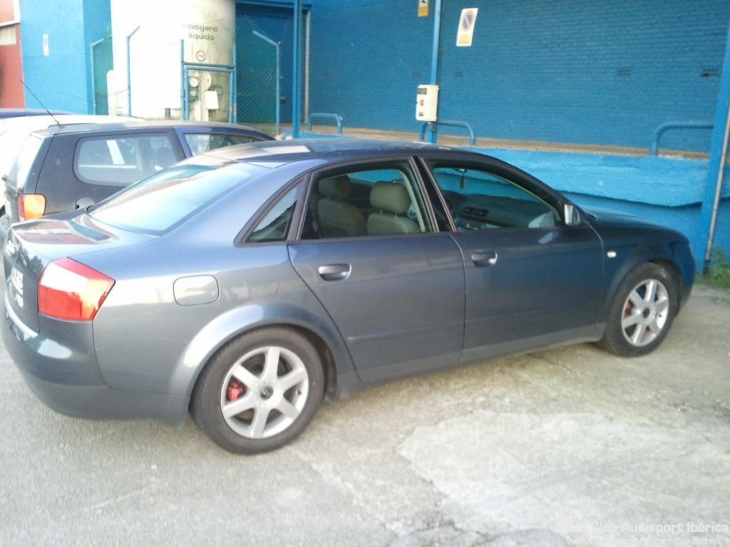

ggprdo Publicado 6 de Noviembre del 2011 Autor Denunciar Publicado 6 de Noviembre del 2011 Gracias por vuestra ayuda. lo miraré y os diré algo. Por cierto hace poco he reparado la apertura de la guantera con araldite y unas chapitas y ha quedado genial, funciona a la perfección. También he adquirido una suspensión completa kw sport que montan los exeo. y quiero ponerle las llantas del s3 pero necesito una que tenga multianclaje, tengo dos originales que no me valen y son 7 y 1/2 - 17 100 y 112 y no sé que hacer con ellas y tengo otras 3 multianclaje. espero que me podáis ayudar. saludos. Envío fotos de las llantas, me faltan las tapas también, y foto de mi coche. Responder
