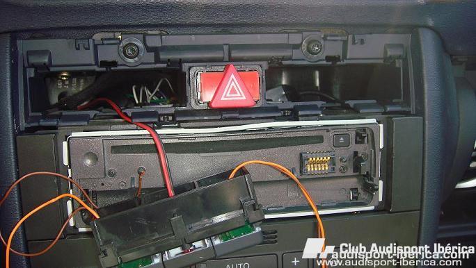

onetxaarrieta Publicado 20 de Noviembre del 2011 Denunciar Publicado 20 de Noviembre del 2011 esa pieza da guerra aunque la pongas nueva. te funcionara un tiempo y luego volverá a hacer de las suyas. 50 euros me parece una clabada.... manera de quitarlo: quitas el embellecedor del warning ( me refiero a la pieza en negro piano u otros acabados que tapa el boton del warning, esp y posavasos.) se quita facil haces un poco de palanca y salen las pestañas. tiene arriba y abajo. despues de quitar dicha pieza se os queda el posavasos a la vista. si os fijais, creo recordar que a los lados del posavasos hay unas pestañitas pequeñas, pues bien, con un destornillador de punta plana y pequeño, las empujais hacia afuera y sale. intentare pillar fotos de un brico que vi y si las encuentro las subo para facilitar el tema saludos. Responder
onetxaarrieta Publicado 20 de Noviembre del 2011 Denunciar Publicado 20 de Noviembre del 2011 os dejo esta foto para que veais la pieza que os comento y os fijeis donde van dichas pestañas. Responder
